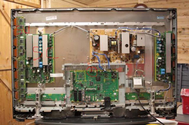

desole pour l'erreur de rubrique voici mes photo je suis localise en belgique
reste une carte cachee deriere le tuner dit moi si tu veux une photo aussi

votre écran est le cousin français du th-42px71ea
dans un premier temps ,plasma éteint, vous deconnectez/reconnectez le cordon multifilaire rouge( visible dans le cercle rouge de la photo ci-dessous).
la déconnection de ce cordon doit fait délicatement en pinçant ,avec les doigts, le système de verrouillage sur ses extrémités puis en tirant bien droit vers soi.
merci d' observer le changement sur image ou pas?
cdt duvdu

donc tv eteint j'ai debranche et rebrancher les deux extremiter du cable et netoyer les conecteurs au passage (j'imagine que c'est un faux contact que tu cherche) puis rallumer le tv mais rien n'a changer. la lampe verte clignote je vois la dalle s'allumer (elle passe du noir au gris foncer) puis selement la partie inferieur s'eclaire tout a fait normalement et le dessus reste gris foncer je peur meme voir apparaitre une bande bleux de dialogue comme normal !!!   Sad

Ok, il fallait le faire.
Ce problème laisserai penser que le problème vient des cartes Su ou SC mais ,si j'ai bien compris, la dalle reste noire sur la 1/2 image supérieur mais légèrement illuminée ,non?
Si oui, je commencerai par remplacer dans ce cas la petite carte D qui se situe derrière la carte MAIN (suivre le câble multifilaire rouge)
Merci,de me confirmer sur la légère illumination de la 1/2 image supérieur.

ce que je veux dire avec la legere ilumination c'est que lorsque tu allumes un plasma sur un pana la diode clignote verte a ce moment j'imagine qu'il fait un espece de test puis la diode devient verte fixe a ce moment la dalle se met sous tention et sa se voit chaque pixel devienne tres legerement eclairer. cette manifestation se produit sur toute la dalle c'est pour sa que je pense a tord peux-etre que la dalle est en bonne etat. pourrai-tu m'expliquer brievement, visiblement la dalle est allimenter par trois cote a quoi serve chaque allimentation sa m'aiderai a comprendre le fonctionnement de cet ustensile que je ne connais pas bien. et pour terminer j'etais arriver a la meme conclusion que toi et j'ai deja remplacer cette carte sans succes. merci d'avancea+

ok;donc il faudra prévoir dans ce cas le remplacement des carte SU puis SC.
Merci de me communiquer les références visibles sur ces 2 cartes sur les étiquettes blanches afin que je m'assure qu'il s'agit des memes montées sur le modèle tx-42px71ea.
Ensuite je vous donnerai les modalités en
pour l'expédition de ces cartes.

merci a duvdu il m'a fourni toute les pieces neceisaire maintenent j'ai une nouvelle TV   Okay Okay Okay Very Happy Very Happy
