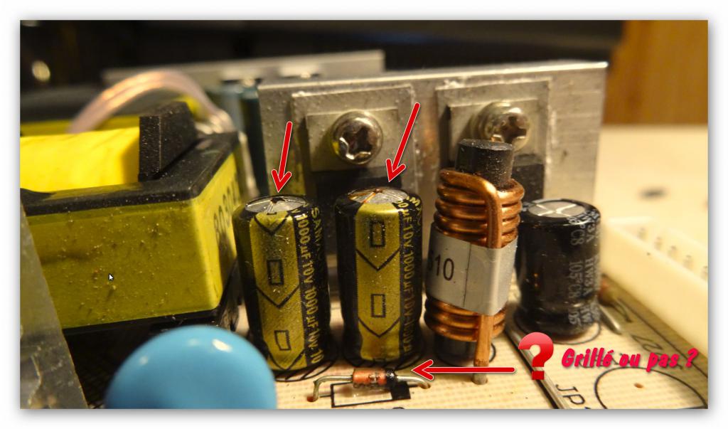

Bonjour les amis,
J'ai une télévision "SR Standard model SR-8206" 32 pouces et écran LCD.
Lors de la mise sous tension la LED rouge s'allume. Après j'appuie la touche "Power" et la LED devient bleu. Jusque là tout va bien ! Mais l'écran reste noir. Je peux brancher n'importe quoi, rien ne se passe.

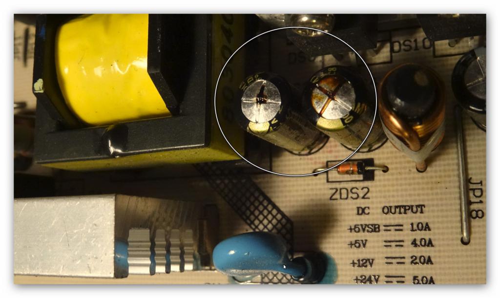

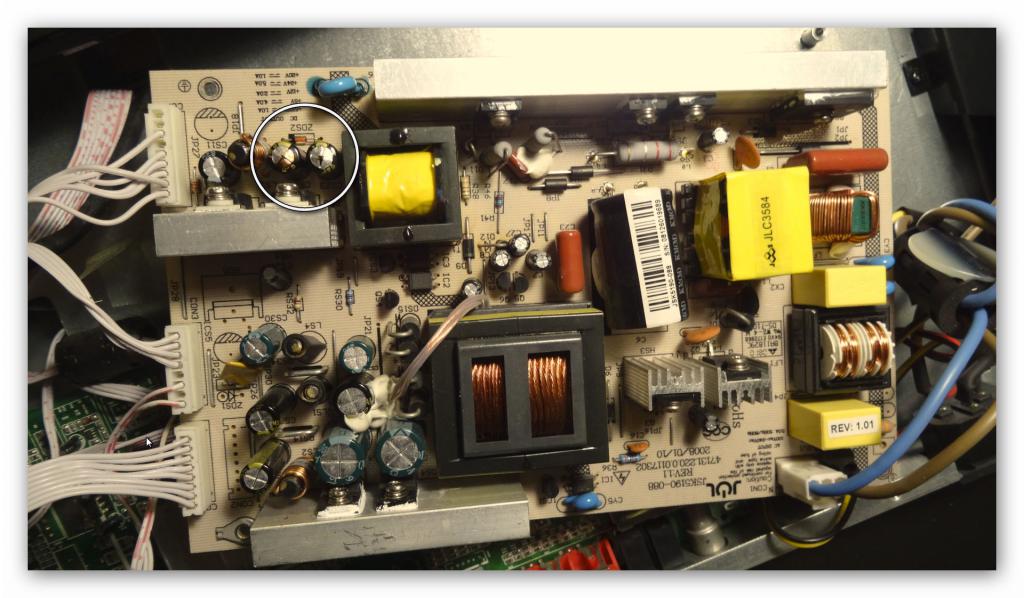

J'ai contrôlé les condensateurs, il y en avais deux de bombé (voir images). J'ai échangé les 2 petits condensateurs bombés de 1000uF 10V contre 2 de 1000uF 36V (un peu plus grands) mais sans succès. L'écran reste noir. Que puis-je encore faire ? Je suis simple bricoleur :-)
Merci d'avance et meilleures salutations
Jean-Marie

Pour la diode mesurer voir si pas passante dans les deux sens ou pas du tout, on peut vérifier les tensions de la carte avec tous les connecteurs débranchés sauf le secteur en reliant 5v stb à ps-on et là on doit avoir toutes tensions 3.3 v, 5.1 v, 12 v excet, si ces tensions sont OK voir en aval

MessagePosté le: Mar 13 Jan - 16:00 (2015)    Sujet du message: L'écran reste noir après la mise sous tension de ma TV Répondre en citant
Merci Robert65,

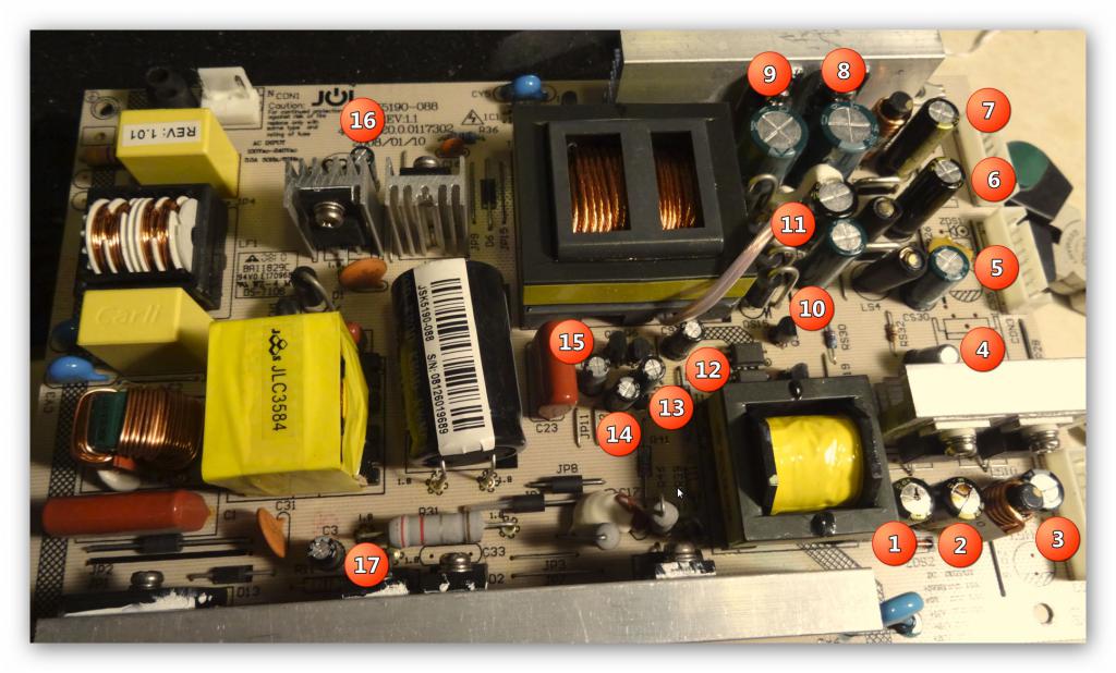

oui, la diode parait intacte ! Je vais changer tous les condensateurs de la carte (voir Image). Ils sont commandé, je donne des nouvelles....
Merci et meilleures salutations
Jean-Marie
