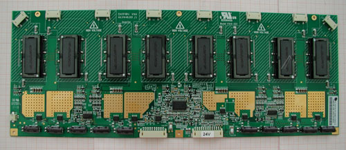

il faut savoir que la platine inverter est en faite une alim a resonnance ........... on viens alimenter cette platine sois en 24 sois en 12 V ensuite on viens faire un decoupage comme une alim a decoupage et on viens alimenter les neon entre 700 et 2000V suivant les dalle
la tension au demarrage est plus elever qu'en regime etablit j'ai vu que ta dalle une V296 donc tu doit avoir une platine inverter du type DARFon dessus

dit moi combien coute une platine inverter
voila sa ref v144-001
MessagePosté le: Dim 8 Mar - 22:13 (2009)    Sujet du message: panne sur televiseur lcd thomson 30LB020S4 Répondre en citant

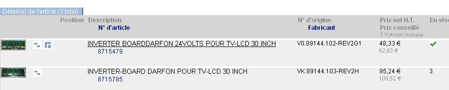

tout depend de la platine sa peut aller de 30 a 100 €
chez aswo en tapant ton type d'appareil je tombe sur 2 inverter
maitnenant il faudrai s'assurer de la ref exacte de ton inverter

serieux je ne sai koi dire sur ta rapiditer a nous repondre chapaux rien na dire
la ref je la vois ou par ce que je ne voudrais pas me tromper tu voi
quand je regarde sur la photo de la platine que tu ma envoyer j'en voie deux je prend celle de guauche ou celle de droite merci
MessagePosté le: Dim 8 Mar - 22:32 (2009)    Sujet du message: panne sur televiseur lcd thomson 30LB020S4 Répondre en citant
ecoute le mieux c'est de demonter la platine et d'aller chez un depanneur proche de chez toi pour la commander si tu va avec la platine chez lui , il ne pourra pas se tromper LOL

j'ai demonter la platine est derrier j'ai une etiquette ou il y a un code bare est il ai inscri
vo89 14410304  c33 so29197
1296w1-24-v04-d2g  rev2g

salut jonathan je te remerci j'ai commender ma platine sur le net je te tien au courans quand je l'aurais resu est monter merci encore

salut merci a toi jonathan cetai bien la platine inveretr tou remarche nikel
