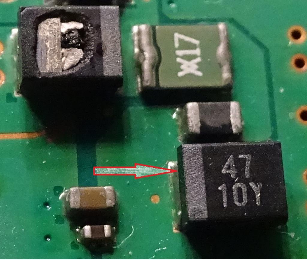

Salut à tous
SVP, c'est quoi ce composant de surface ? et par quoi pourrais-je le remplacer ? merci !
Merci d'advance...

Bonjour Tango
Condensateur CMS polarisé: 47µf en 10 volts (y= à -30%)
Celui qui est explosé: idem= Condensateur CMS polarisé: 47µf en 10 volts (y= à -30%)

Bonjour Tango
Des Databook, oui c'est sur qu'il y en a, mais j'ai pas confiance.
J'avais le même condensateur sur un PC HP, il était noté de la même manière 16/10Y
C'était bien un 16µf/10v/-30% que j'avais récupéré sur une carte mère HS.
Je voulais être sur du tien en 4710Y pour pas me planter. Alors j'ai épluché les SM des
PS3 que je t'ai déposé, et BINGO.  J'ai trouvé une partie du circuit identique de la slim.
C'est donc le 3ème SM que je t'ai mis en page 16, je te le remet:
http://www.mediafire.com/download/82gv2g8q1kadwsq/PS3-Service-Manual.pdf

SALUT
tout d’abord merci pappyserge pour ton aide précieuse !
effectivement le condo de surface est d'une valeur 47uf/16v , que d'ailleur j'ai remplacer avec un condo chimique de meme valeur , sauf que j'ai du le mettre ailleur avec un rallongement avec des fils fins .
une fois le travail fait, j'ai remis la patte thermique et remonter la PS3, et maintenant mon fils en profite à fond la caisse d'ailleur j'ai fait une partie avec lui au jeu ( wolfenchtein ) le dernier parait-il , histoire de voir si problème il y a ? mais non ça marche nickel !!!!!!
