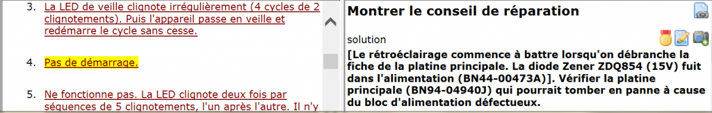

sur un autre forum, un participant m'a indiqué qu'il fallait que je remplace une diode zener 15V (ZDQ854) sur la platine d'alimentation....!?
je ne trouve pas ou est située cette diode sur la platine!?
qu'en pensez vous?

L'alim: BN44-00473A et bien sur, pas de schéma.
Mais pourquoi remplacer cette diode et son rôle ??
Il faudrait redemander à cette personne qui indique le remplacement

je pense qu'il a "tiré" cette information d'un recueil de pannes
Messages: 2 723
MessagePosté le: Mar 23 Déc - 16:50 (2014)    Sujet du message: UE40D5003BW Suite a orage Répondre en citant
Bonjour Philot
Cette diode et si elle existe, est pour une panne différente.
Ton alimentation fonctionne, aucune raison d'y toucher et attend d'autres avis..

Et cette diode n'avait rien à voir, l'alim OK.
