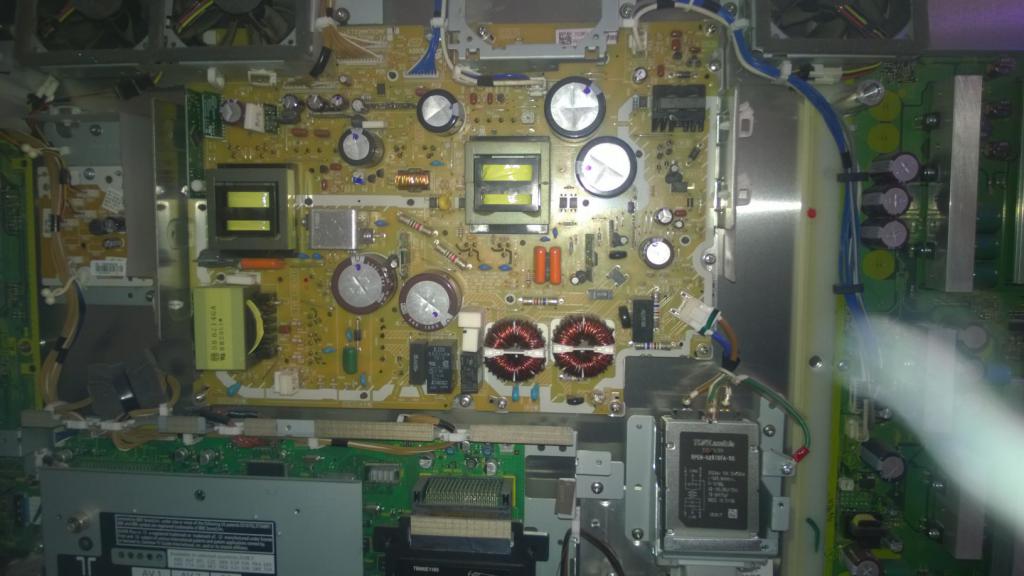

J'ai un problème avec l'allumage de mon écran plasma. Depuis hier soir il n'allume plus du tout : A l'allumage la LED verte clignote rapidement puis un relais colle et la LED rouge clignote 2 fois lentement à intervalle régulier.
J'ai eu ce soucis depuis quelques semaines et résolu en débranchant et rebranchant électriquement l'écran. Depuis hier soir rien n'y fait.
Comme beaucoup de personnes qui ont ces symptômes, je pense un problème d'alimentation.  J'ai d'ailleurs pu voir qu'une autre personne à eu le même problème avec le modèle de taille supérieure il n'y a que quelque jours... Obsolescence programmée chez Panasonic?
Marque : Panasonic
Modèle : TH-42PZ86FV
N° série : FB-8560213
Châssis : ?
Référence de la dalle : ?
Défaut : Ne s'allume pas et la LED rouge clignote 2 fois
Mesures effectuées : Aucune
Voici les photos de ma platine :
La photo de ma platine alimentation :
Merci par avance de votre aide.

le code 2 a très souvent pour origine de panne la carte alimentation.

Je contacte donc DUVDU en message privé, réponse et diagnostic rapide, pièce disponible, confirmation de la panne de sa
part avant de procéder au paiement, envoi et retour des pièces par courrier (dans notre cas, nous habitons à l'opposé en France).
Et même pour les plus frileux il peut vous assister et fournir les plans pour le démontage.
Mon téléviseur est tombé en panne le 15, nous sommes aujourd'hui le 26 et depuis 14 h 00, il fonctionne parfaitement....
