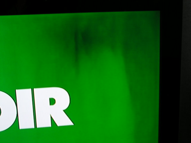

L'écran présente des moirures sombre (cependant bien moins génantes que l'impression donnée par les photos suivantes):
les photos monochromes sont générées par l'entrée vga avec une appli dédiée à tester les pixels mort sur un moniteur, comme on peut le constater,
les moirures ne sont pas visible quelque soit la couleur du fond choisi.
sur les autres, aussi bien avec une entrée vga que sur une emission tv (entrée hdmi), la visibilité ou non dépend bien sûr de l'image,
mais elle est toujours présente et elle s'est accentué au fil du temps. (je n'utilise pas le tuner).
Il pourrait bien finir sa vie comme ça mais si le problème peut être résolu à moindre coût je veux bien tenter.
Je pensais à un viellissement des tubes CCFL (indéniable vu le nb d' heures), mais comme le problème n'apparaît pas en monochrome,
je m'interroge également sur la T-con.

Si c'était la carte T-con, l'image serait déformée, Alors que sur l'image du logo Windows c'est net.
Je dis que c'est la la carte main (celle ou il y a les sources entrée) ou la dalle.
Attends les autres avis

Les CCFL sont OK, ils s'allume et pas de scintillement à l'écran. Ce qui fait que la partie inverter est OK.
La carte T-Con est OK, pas de déformation de l'image, elle n'est pas dédoublée, pas de transparence d'une
couleur primaire, pas de lignes verticales/ Horizontales.
La carte mère est OK, Péri-télévision/ HDMI et VGA l'image est identique avec ses taches noirâtres.
En générale, le technicien Samsung (ami) m'appelle un matin vers 3h pour récup du matos.
Je suis dans le centre technique "Samsung" avec le technicien. J'avais des choses à récupérer, j'en
ai profité pour faire voir ton problème.

Ta question est excellente! Mais pense bien que je l'avais déjà posé à Samsung, ils ne savent pas.
J'avais dis à Braillot si tu lis les post "Soit la mainboard soit la dalle". Je donne la ref du TV a Samsung et il
me dis sur ce modèle c'est la dalle, avec un autre N° de modèle, il m'aurait peut-être dit c'est la carte main.
Je leur fais confiance pour une raisons! j'ai eu ce problème, ils m'ont fais cadeau de la dalle et le problème était réglé.
Chez Samsung, il n'y a plus de technicien,celui présent détecte la panne et il change la carte voulue.(tu payes cher)
Si il est sous garanti, moins de 4 mois il t'en livre un autre et le tiens par à la benne.
J'ai eu la chance d'arriver au bon moment, j'ai amené le mien pour cette panne, il y avait le même près à partir à la
casse, on a échangé les dalles. Pas trop honnête, mais bon je suis preneur.
La question reste posée: pourquoi la dalle sur certains modèles? Pourquoi la main sur d'autres modèles?
Par contre le "Banding" c'est la dalle à 100%.
