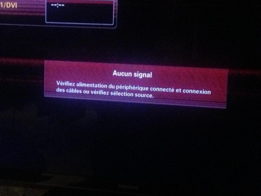

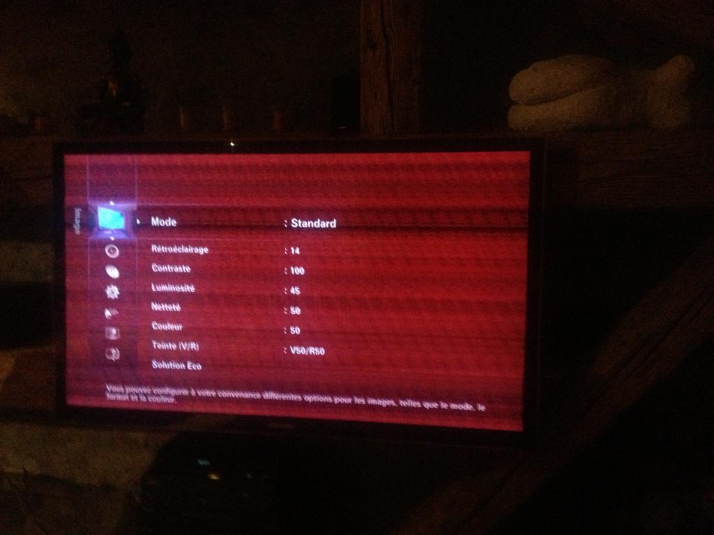

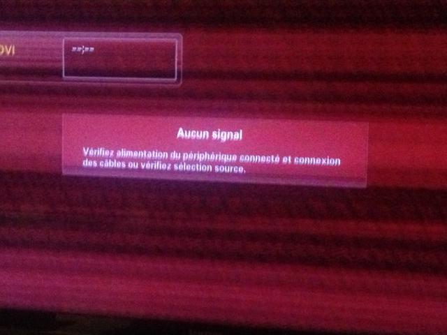

Vous pouvez mettre une photo de l'écran en marche ?
nong
Inscrit le: 01 Déc 2014
Messages: 11
Localisation: Suisse
MessagePosté le: Jeu 4 Déc - 20:25 (2014)    Sujet du message: [Résolu] Samsung UE 55C6000 Répondre en citant
Embarassed  Et voici, une idée ?? Merci...

MessagePosté le: Lun 8 Déc - 11:36 (2014)    Sujet du message: [Résolu] Samsung UE 55C6000 Répondre en citant
Par Cablecom ton image est OK
Les photos que tu as mis sont sans aucune source, comme par tuner prise d'antenne débranchée.
Si toutes les sources sont OK? (Ce qu'il aurait fallut essayer) sauf par antenne, c'est le tuner qui va pas.
Bien souvent une soudure interne.
