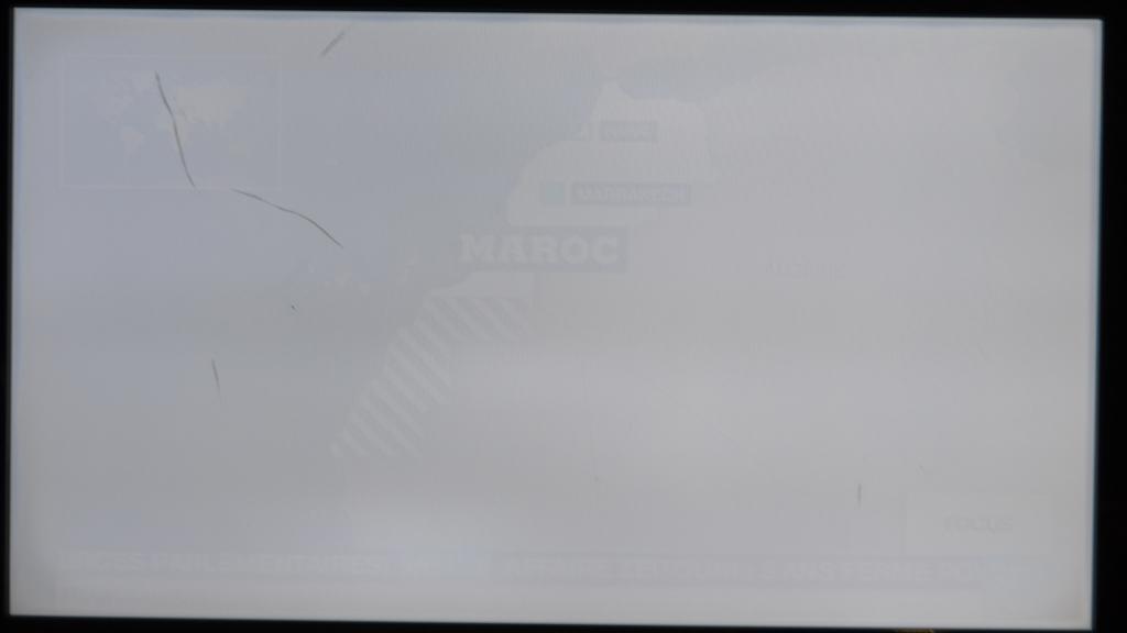

J'ai un problème avec mon TV Samsung LE32A336J1D.
L'image est bien affichée mais je ne vois pas grande chose à cause d'un voile blanc assez épais.
Un collègue m'a conseillé de nettoyer et vérifier les connectiques pour voir si le phénomène viendrait de là.
Je viens de le faire mais le voile blanc est toujours là. Damned ! :-((
Pourriez-vous m'aider ? S'il vous plait.

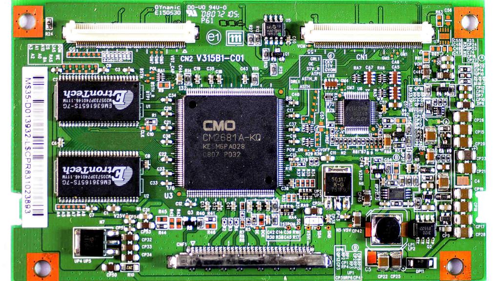

probleme vient surement de la carte t-con
mais tu dois t en douter vu que tu as mis la photo que de cette carte
Messages: 2 723
MessagePosté le: Jeu 4 Déc - 19:57 (2014)    Sujet du message: Samsung LE32A336J1D écran avec voile blanc ! Répondre en citant
C'est exact, carte T-con comme sur le LE32A466, même voile gris transparent.
MessagePosté le: Jeu 4 Déc - 21:08 (2014)    Sujet du message: Samsung LE32A336J1D écran avec voile blanc ! Répondre en citant
Oui c'est bien la T-Con qui est responsable de ce défaut, je peux te la dépanner contact en MP pour les modalités.
