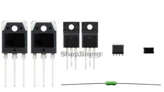

Quelqu'un a t'il déjà tenté la réparation de la carte Y Main via ce kit?
ATTENTION : Site commercial donc si à l'encontre de la politique du forum; merci de m'avertir et / ou supprimer.
http://www.shopjimmy.com/samsung-bn96-06086a-y-main-board-component-repair-…
Si vous avez eventuellement les refs des composants c'est encore mieux  Embarassed

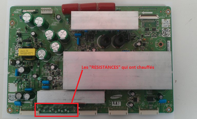

J'ai changé les deux cartes (Buffer et Main Y) mais voici ce qui se passe a l'allumage.
L’écran est "visible" , il y a un voile brumeux par dessus l'image mais quasiment de suite j'ai détecté une série de résistances qui chauffaient sur la Main Y.
J'ai débranché de suite et (re) vérifier mes tensions en sortie de carte d'alimentation vers la Y Main:
VG/VS/VS sont conformes (217V et 15V)
RAS conformes aux consignes.
Je ne comprends pas pkoi ces résistances ont chauffés.
Comment vérifier qu'elles ne sont pas mortes?
PS: je dis résistances mais rien n'est plus sur, vos avis sont le bienvenu.
