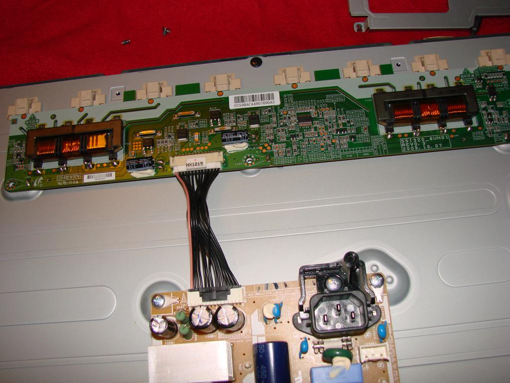

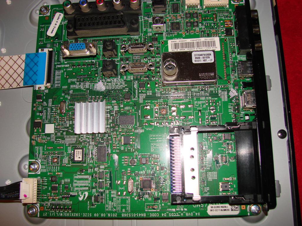

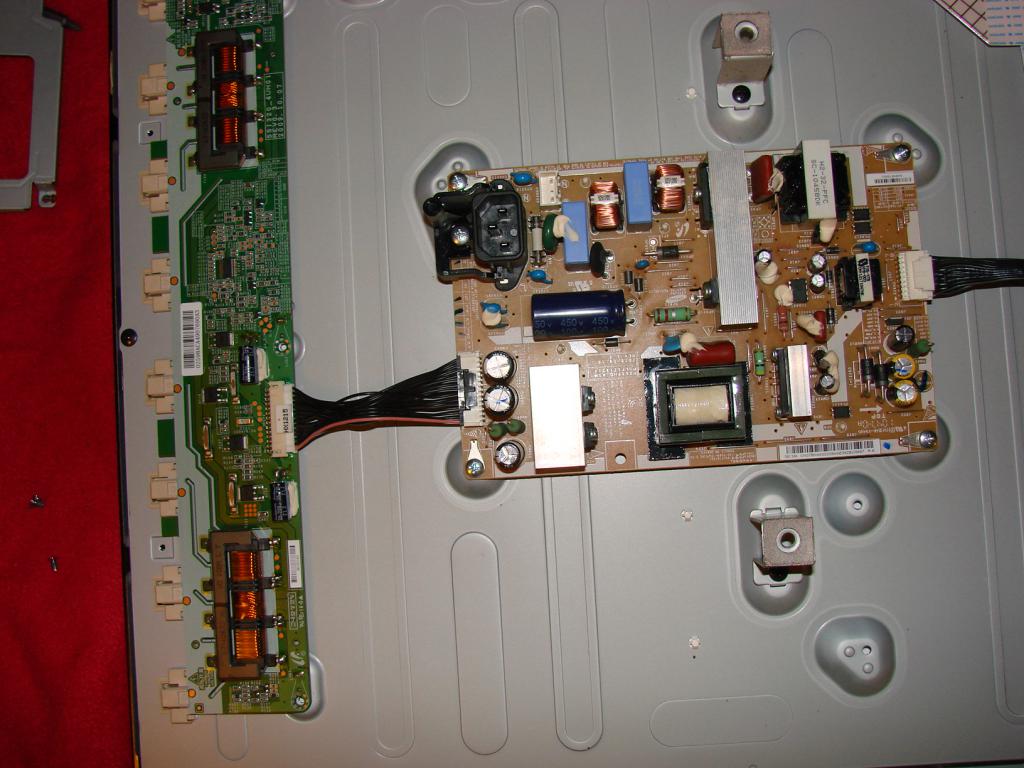

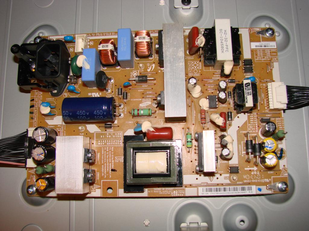

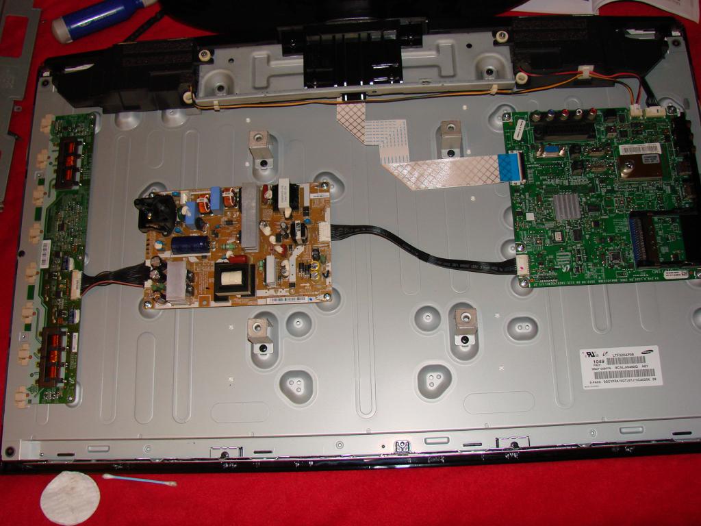

J'ai acheté depuis fin février 2011 une tv Samsung LE32C450 et depuis quelques jours j'ai des problèmes d'image et de couleur (voir photo). J'ai lu sur différentes pages du forum que ça serait liée à la carte Tcon mais je n'y connais rien du tout;  donc j'ai enlever le capot arrière de ma tv pour prendre en photo les différents composants.
Si il y a quelqu'un d'expérimenté parmi vous sur ce problème merci de me conseiller et merci d'avance pour vos réponses.

Bonjour Marilyne
J'espère que tu as du matériel, minimum.
Sur la carte inverter: refaire les soudures/ prendre la mesure d'un transfo et l'autre doit avoir les
mêmes tensions

Bonjour Marilyne
Non! Ne pas me l'envoyer. Et si ce n'est pas cette carte ??
Cette carte est un début, pour essayer ensuite d'aller plus loin si ce n'est pas elle.
Comme j'ai dis: Soudures et contrôle des transfos.
Ensuite essayer de comprendre si c'est une autre carte.
Voir même en déduire que la dalle est foutue, c'est une supposition. (La dalle c'est l'écran)
Si vous avez ni de matériels et connaissances, c'est inutile...
Il faut passer par un professionnel près de chez vous.
Cela aurait été avec la meilleur volonté, mais je ne peux rien.

Je ne sais pas quelle est la relation entre le problème et la proposition faite par pappyserge
Dans ce cas, le problème a à voir avec la carte matrix pas a l'éclairage

BonjourLE32C450!!!
DALLE HS
cherchez pas plus loin c,est leur maladie a ce modele..
et pas de carte t-con dessus....
désolé!!

Bonsoir play
Eh bien oui, la carte en longueur sur la partie supérieur de la dalle, et indissociable.
