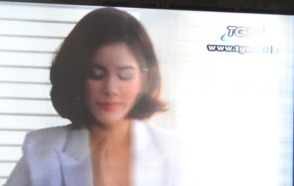

Bonjour à tout le monde,
Mon TV:
Model : LG 42LF66-ZE
Model Code :  LG 42LF66-ZEAEMMLJG
Action de ma part : AUCUNE
Je viens vous demander de l'aide.
Le tv LG 42LF66 a un problème d'affichage et pas de son.
Si vous pouviez me venir en aide je vous en serais très reconnaissant.
Par avance, mille mercis pour votre gentillesse.

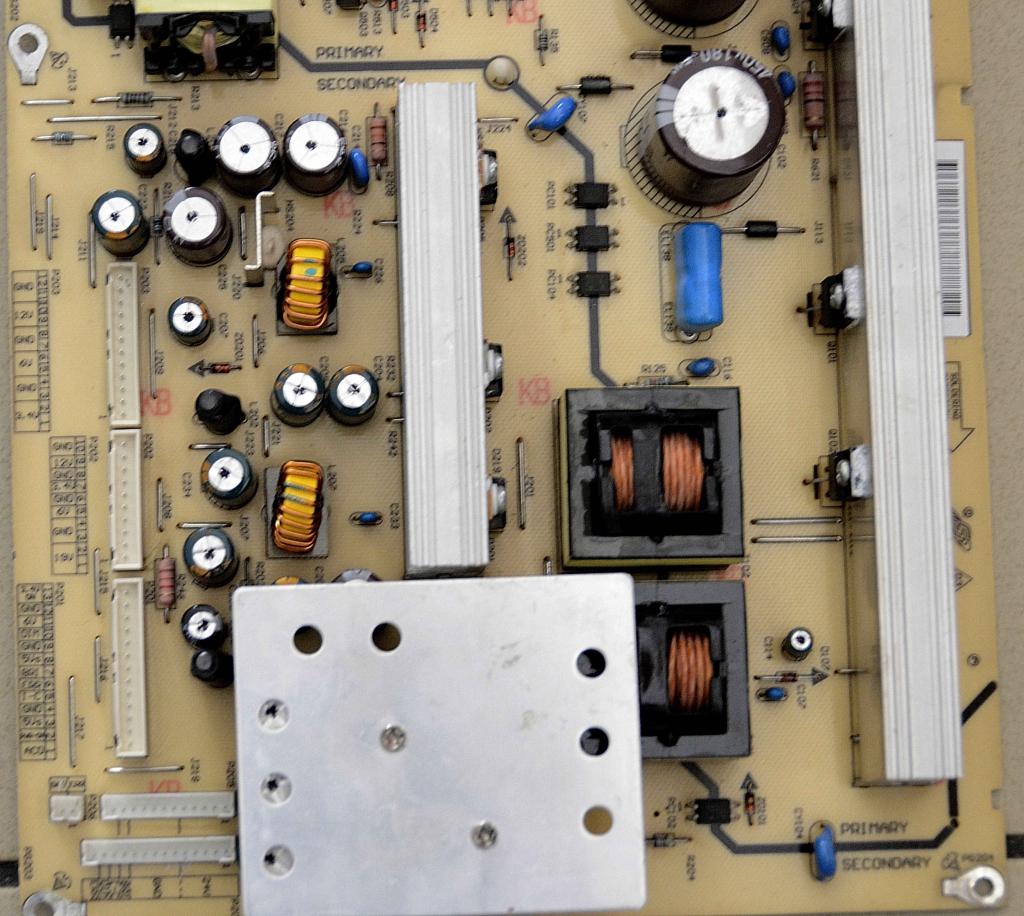

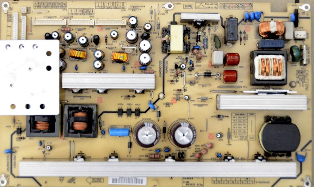

MessagePosté le: Mar 25 Nov - 20:25 (2014)    Sujet du message: LG 42LF66 : Problème Affichage et Son Répondre en citant
Commence par refaire les soudures de l'alim en totalité.
Et c'est deux pannes différentes.
Met des photos des cartes que l'on peu voir de près.

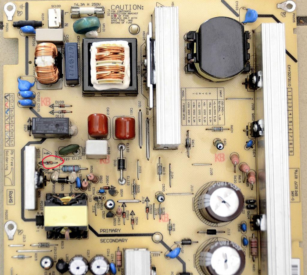

J'ai sorti la carte d'alim et l'ai branché sur le secteur pour mesurer
toutes les tensions indiquées sur les connecteurs.
Mais je n'ai obtenu aucune tension de sortie ( 1.9, 3, 4, 5, 6, 12, 24V )
Je n'ai rien compris !
Ayant lu quelque part que les diodes étaient les points faibles, j'ai testé
toutes les diodes sur la carte et j'en ai trouvé une seule, diode zener,
ayant un comportement bizarre : 0,001 Volt dans les 2 sens.
Je l'ai désoudée et l'ai testé : la diode fonctionnant bien :
-sens direct : ~0,6 volts
-sens inverse : .0L
Je l'ai entourée de rouge sur la 3è photo.
Je vous remercie par avance de vos lumières à venir.
Cordialement,
Prasatti

Tu as une résistance bizarre que je vois mal. Cadré en rouge.
Si toutes les tentions d'alim sont bonnes? Voir les autres cartes.
Attend d'autre avis.

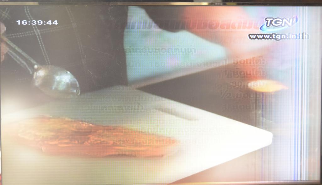

Avec une épingle j'ai pu mesurer les différentes tensions. Elles sont conformes
comme indiquées sur la carte.
Une chose qui est bizarre :
Avant de mettre le TV sous tension, je relie le câble péritel venant de mon
récepteur satellite à l'entrée AV. J'obtiens les mêmes images que j'aivais
postées, c'est à dire la partie gauche sombre, celle de droite claire avec
les traits verticaux.
Si je débranche le câble péritel et le rebtranche, je ne vois plus aucune image
mais le mot "signal faible' se balader sur l'écran !
Je vous remercie par avance de votre gentillesse et de votre temps.

Tu as contrôlé cette résistance

Je viens de mesurer la résistance indiquée.
Mon multimètere indique 0,995 Mohm.
Pas d'autres idées ?
Par avance, je te remercie pour ton temps et ta lumière.
