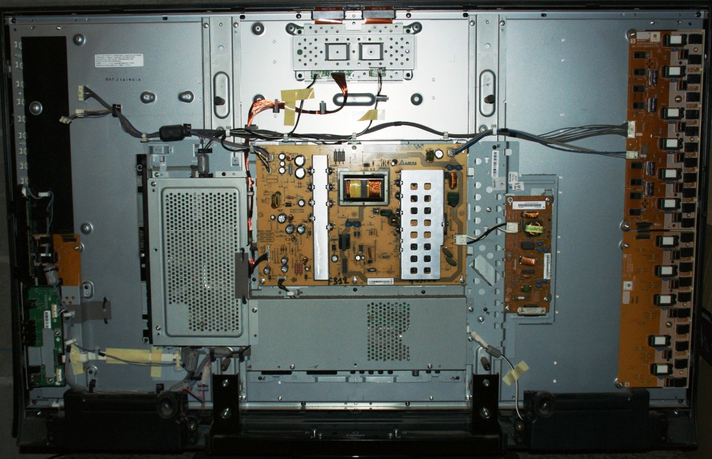

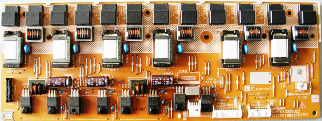

Un petit problème avec mon LCD modèle LC-46X20E , elle s'allume puis s’éteint .
Marque : SHARP
Model : LC-46X20E
Chassis : aucune idée
Default  1 constaté : La TV s'allume puis s’éteint pour que je puisse refaire la même chose , je suis obligé de débrancher la TV et rebranché.
Default  2 constaté : sur une carte il y a un transistor qui à du chauffé . (voir photo)
Les mesures effectuées : Quoi testé ?
Sur cette carte , c'est noirci au niveau du transistor ( sur le quel il manque un pico de maintien )
Comment testé un transistor ( j'ai un simple multimètre)
Je ferais une vidéo dès que je peu pour comprendre le symptôme .
Merci d'avance .

MessagePosté le: Dim 23 Nov - 16:36 (2014)    Sujet du message: probleme LCD LC-40e.......s'allume puise s'eteint Répondre en citant
des idées  ?

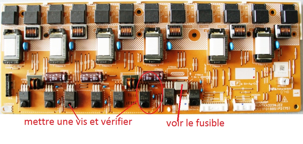

MessagePosté le: Dim 23 Nov - 17:21 (2014)    Sujet du message: probleme LCD LC-40e.......s'allume puise s'eteint Répondre en citant
bonsoir
remettre une vis pour fixer le transistor, vérifier les soudures de la partie qui a chauffée, vérifier le fusible

MessagePosté le: Dim 23 Nov - 21:23 (2014)    Sujet du message: probleme LCD LC-40e.......s'allume puise s'eteint Répondre en citant
Quand tu vérifier les transistors c'est juste les soudures ? ou il faut les testés ? si oui comment on teste un transistor ?
Pour le fusible juste un teste de continuité ?

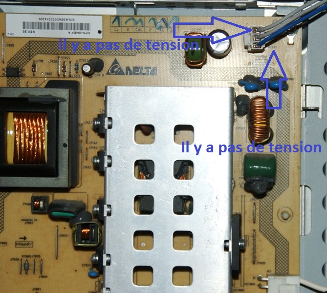

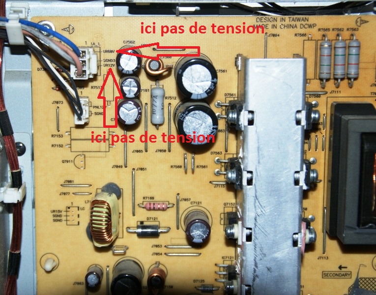

J'ai vérifié les soudures testé le fusible après montage rien ne change .
Par contre sur la carte d'alimentation j'ai pas les tension qu'il faudrait .
ici le cable noir et blanc il y a bien 220V
Par contre ici il y a pas de tension au borne du 12 volts et 60 volts signalé par les flèches rouge .
Sur le coté droit c'est idem il y a pas de tension au borne du 12 Volts et 60 Volts signalé par les flèches bleu
Et quand j'allume la télé il y a le voyant sur la façade avant de la TV qui n’arrête pas de clignoté

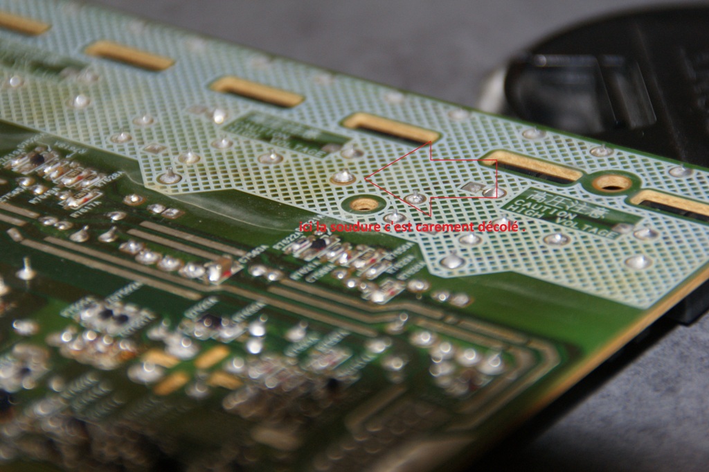

C'est encore moi , j'ai redémontré la carte qui pour moi à un soucis , après démontage de la protection plastique il y a une soudure qui est décollé , je ne sais pas si c'est juste le jus de la soudure ou si il y a également un morceau du circuit .
Su c'est le cas comme remédier a cela ?
Voila la photo
zingilingiling
Inscrit le: 30 Nov 2010
Messages: 89
Localisation: ile de la reunion
MessagePosté le: Lun 24 Nov - 12:52 (2014)    Sujet du message: probleme LCD LC-40e.......s'allume puise s'eteint Répondre en citant
Apres m'etre penché sur cette soudure , j'ai l'impression que c'est juste une soudure de maintient , car je ne vois pas de circuit qui continu sur la carte depuis cette soudure .

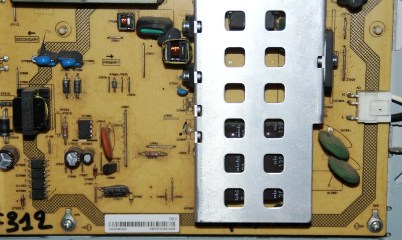

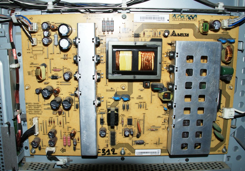

MessagePosté le: Dim 30 Nov - 11:07 (2014)    Sujet du message: probleme LCD LC-40e.......s'allume puise s'eteint Répondre en citant
il faudrait une photo de l'alim au complet, surtout la zone arrivée 220 v, le plus simple est de mesurer voir s'il y a 320v au borne du gros condo sortie pont ou diodes redresseur
zingilingiling
Messages: 89
MessagePosté le: Dim 30 Nov - 12:27 (2014)    Sujet du message: probleme LCD LC-40e.......s'allume puise s'eteint Répondre en citant
Si tu peux m'indiquer ou prendre les tensions , voici la photo de l'alim :
Messages: 2 723
MessagePosté le: Sam 6 Déc - 18:38 (2014)    Sujet du message: probleme LCD LC-40e.......s'allume puise s'eteint Répondre en citant
Il ne faut pas chercher à l'aveugle
Il possède une alim Delta: DPS-304BP
Voici le schéma: http://cjoint.com/?DLgsTpjIrDz
