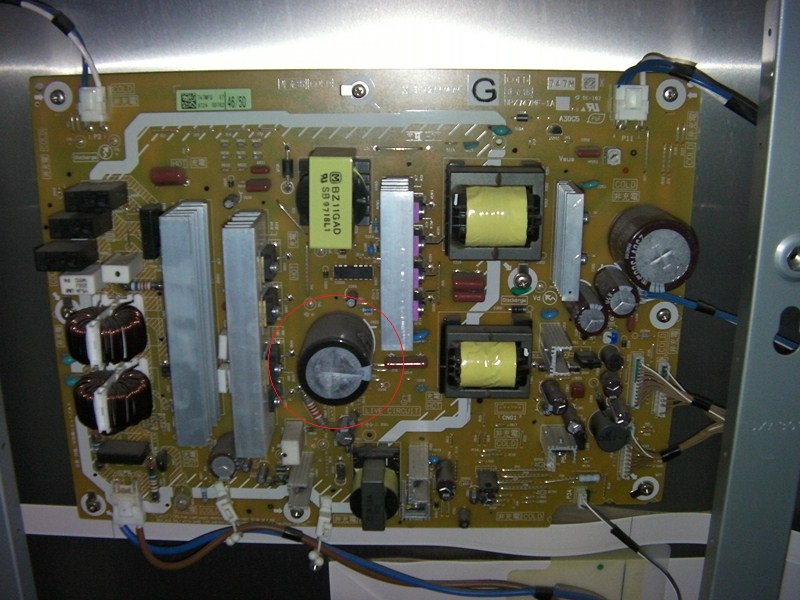

J'ai commencé par ouvrir le panneau arrière pour essayer de repérer un éventuel condo cramé mais rien de visible a première vue.
a part le gros condo entouré en rouge sur la deuxième photo qui me parait un peut gonflé (environ 1 mm)
