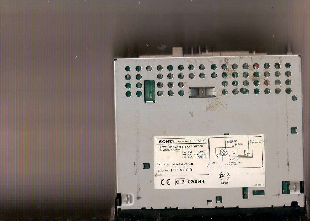

MessagePosté le: Mar 18 Nov - 18:04 (2014)    Sujet du message: AUTORADIO SONY Répondre en citant
Bonsoir voici les renseignement .
ARES JE PEUX DEMONTER si il faut controller quelquechose .
 merci a vous.

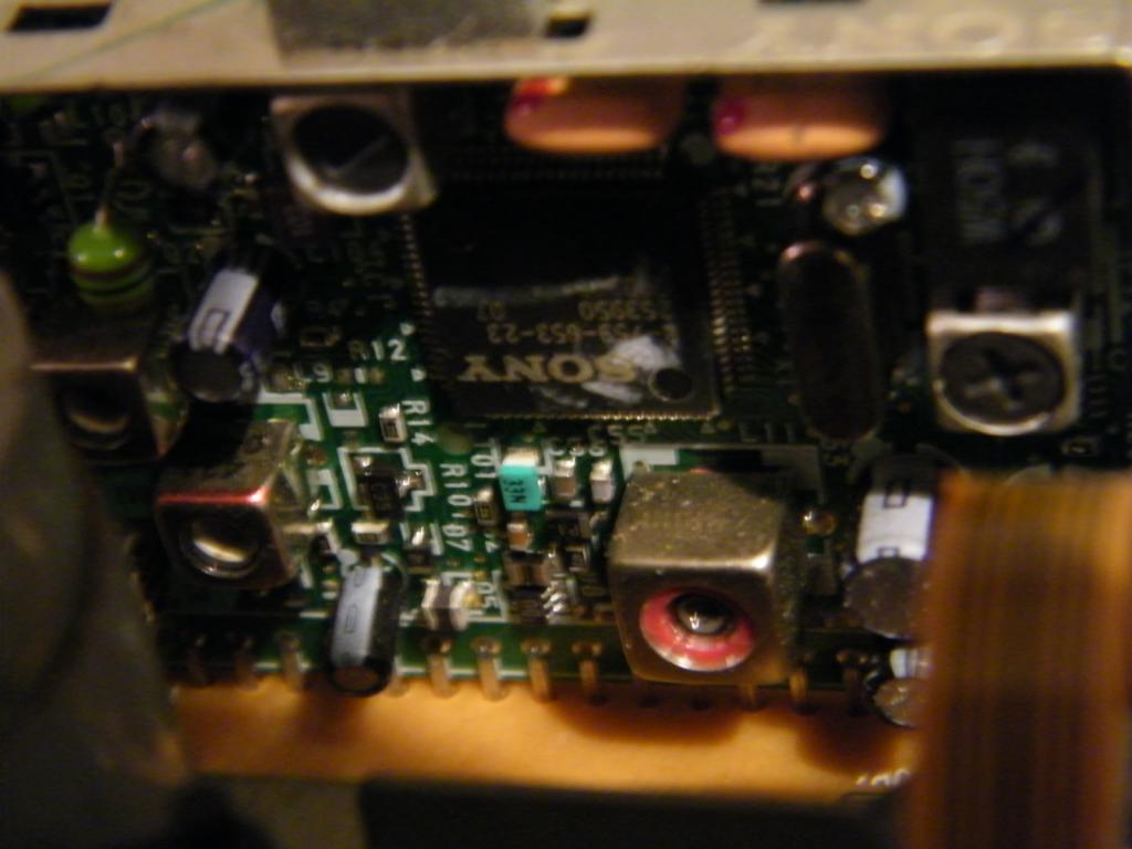

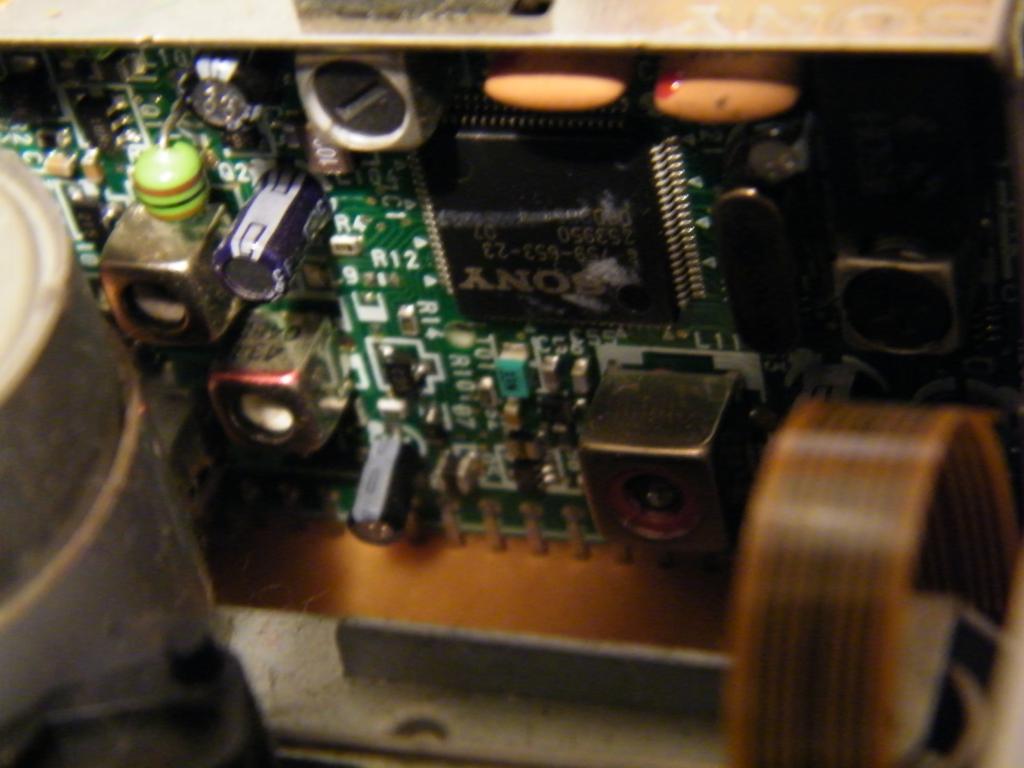

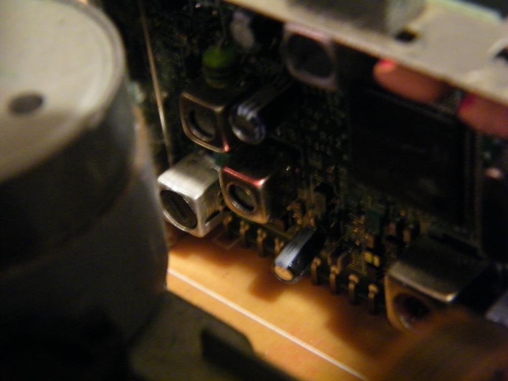

NICOS84
Inscrit le: 28 Oct 2014
Messages: 20
Localisation: LE CHEYLAR
MessagePosté le: Mer 19 Nov - 20:17 (2014)    Sujet du message: AUTORADIO SONY Répondre en citant
Bonsoir , voila j ai essayer de faire des photos mais pas facile car la carte tuner(je suppose) et pas bien placé.
j espere que c est bon .merci pour votre aide
si il faut je peux demonter d avantage.

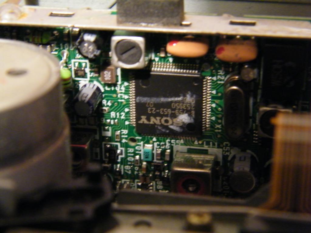

NICOS84
Messages: 20
MessagePosté le: Mer 19 Nov - 20:20 (2014)    Sujet du message: AUTORADIO SONY Répondre en citant
j en rajoute une
didier29780
Inscrit le: 15 Mar 2014
Messages: 826
MessagePosté le: Mer 19 Nov - 21:16 (2014)    Sujet du message: AUTORADIO SONY Répondre en citant
Pas évident on ne vois pas grand chose par contre vérifies si tu n'as pas d'oxydation sur l'entrée antenne et à la  loupe vérifies l'état des soudures de cette entrée, au besoin nettoies et refais les soudures.
Sur la photo 3 les marques blanches c'est quoi ? des traces d'une étiquette décollé ou justement de l'oxydation?

NICOS84
Messages: 20
MessagePosté le: Mer 19 Nov - 22:34 (2014)    Sujet du message: AUTORADIO SONY Répondre en citant
Rebonsoir, finalement ce soir j ai mis en piece mon autoradio , une douzaine de vis , pas tres complique finalement , j avais un acces plus facile a cette carte, j ai bien regarder a la loupe toutes les soudures et je n ai absolument rien vu , du coup j ai tous remonter et test a nouveau demain , mais sans conviction sinon tampis quite a en trouver un autre des annees 90 .je vous remercie de votre aide et de votre temps a aider les autres .
