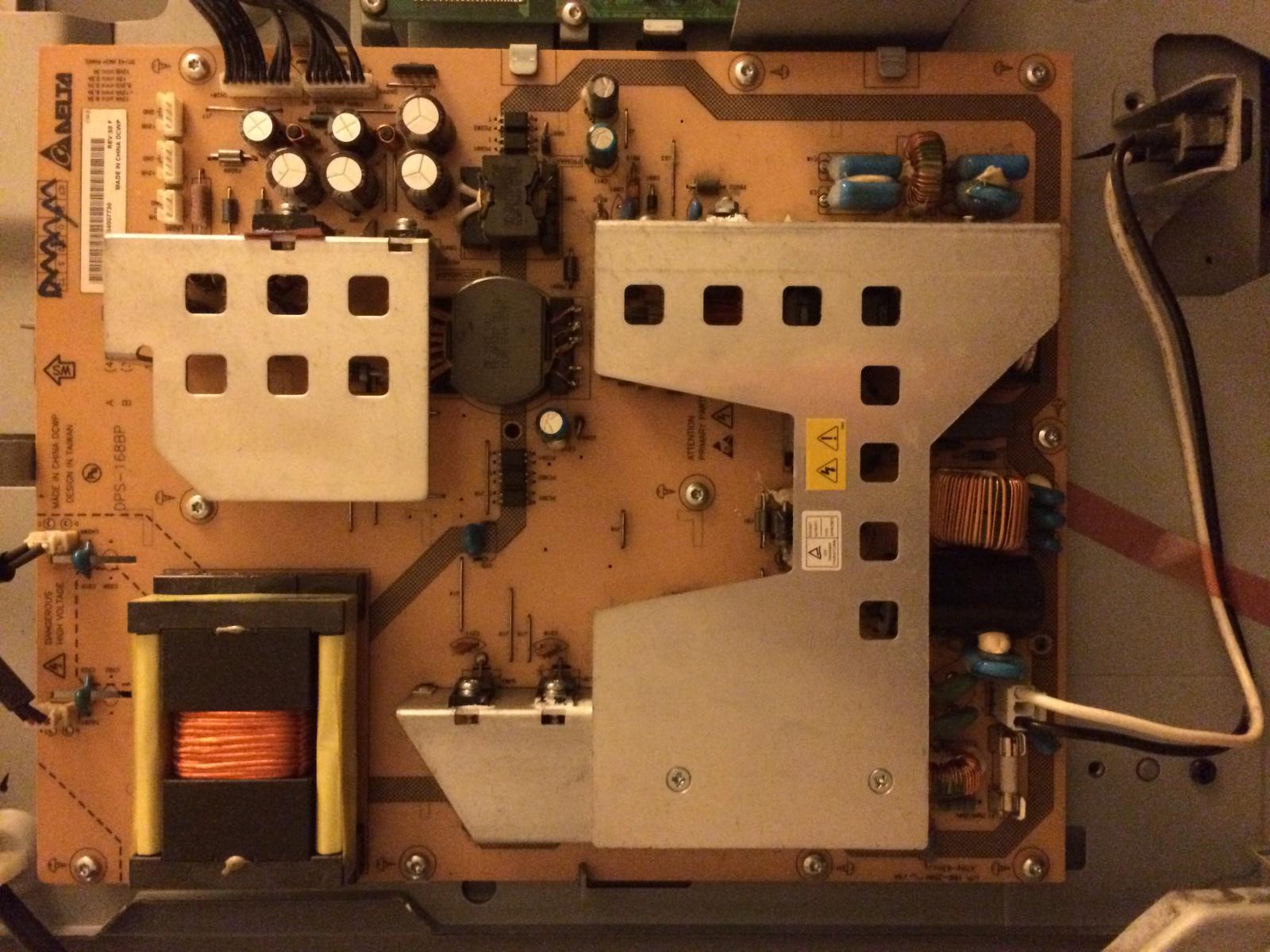

Fais nous une photo bien clair et exploitable de ton alimentation .

MessagePosté le: Mar 13 Jan - 19:20 (2015)    Sujet du message: 37PFL5522D/12 Ne démarre plus Répondre en citant
Est ce que ça te convient?
Jean

MessagePosté le: Mar 20 Jan - 12:44 (2015)    Sujet du message: 37PFL5522D/12 Ne démarre plus Répondre en citant
mesure tes tensions secondaires (les nappes blanches). Voir si tu as du 3.3, 5, 12, 24 et j'en passe.

MessagePosté le: Mar 20 Jan - 20:43 (2015)    Sujet du message: 37PFL5522D/12 Ne démarre plus Répondre en citant
vérifier les composants entourés, surtout les condos vert (drôle de couleur)

MessagePosté le: Mar 20 Jan - 21:00 (2015)    Sujet du message: 37PFL5522D/12 Ne démarre plus Répondre en citant
Bonsoir,une tension est en fait une différence de potentiel que l'on mesure avec un voltmètre. On mesure une tension alternative ou continu.
Oui Robert pour les caps 3KV mais il faut un capacimètre capable de mesurer des pF. Elles sont bleu normalement.
