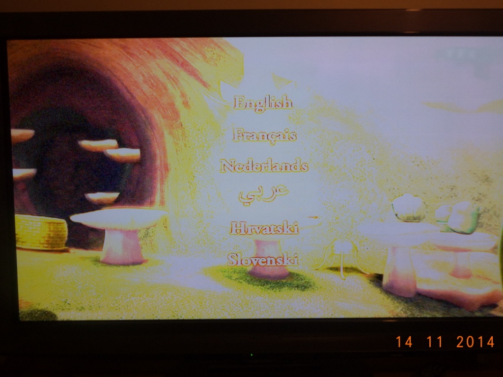

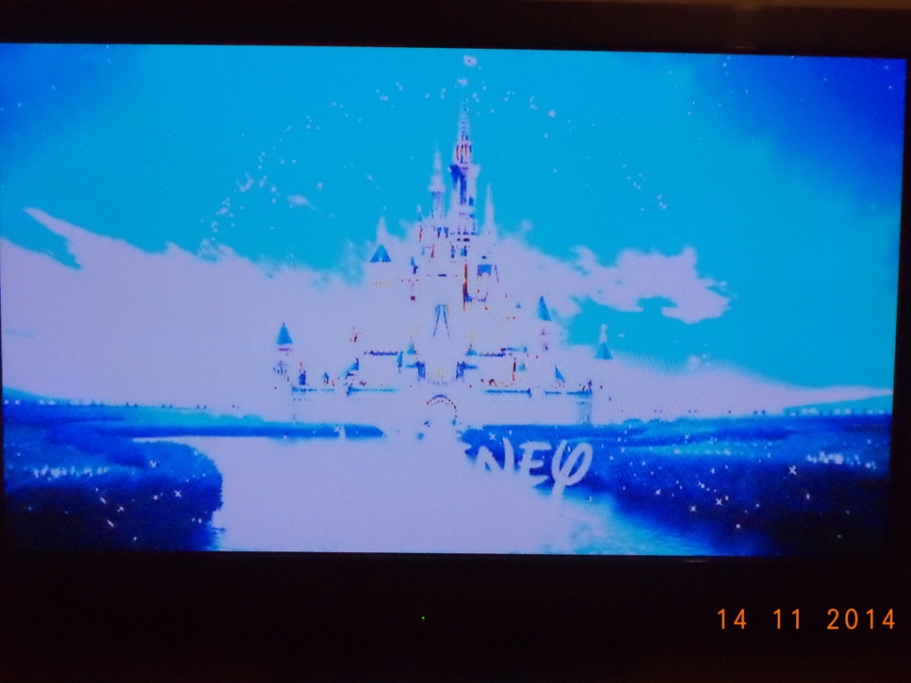

Actuellement, j'ai un problème d'image. La TV s'allume normalement. Pas de problème de son.
Avant de sélectionner une source (Box, DVD ...), habituellement j'ai un écran noir. Aujourd'hui, l'écran scintille de point blanc (effet neige).
Après avoir sélectionné une source (cf photo source DVD), j'ai une image dégradée et très grossière qui a un aspect de type image en négatif.

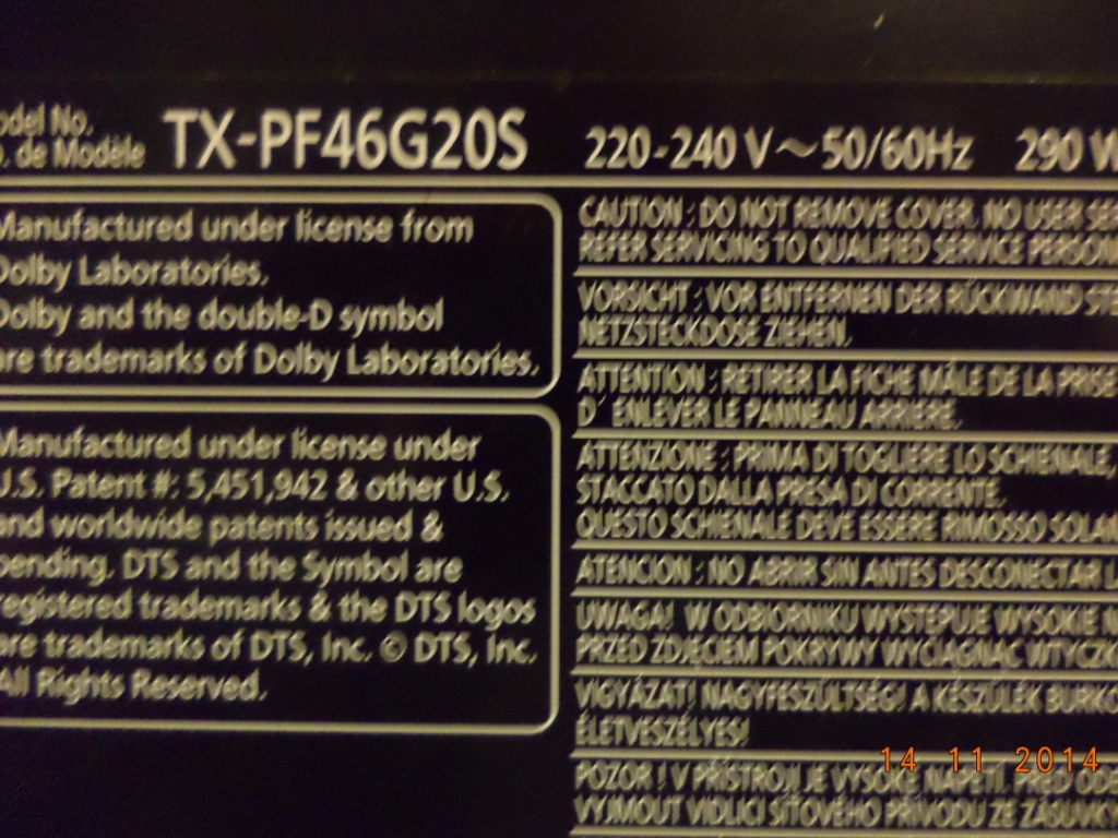

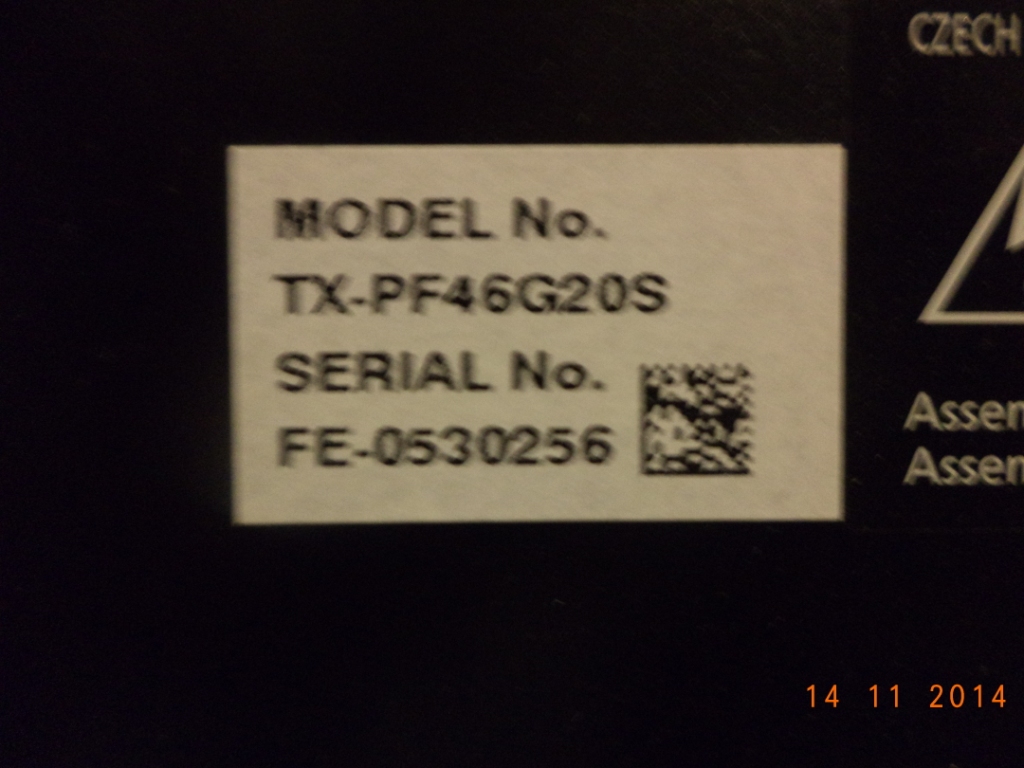

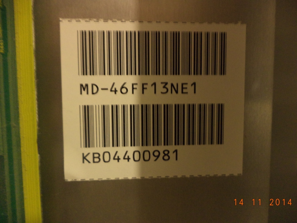

MessagePosté le: Lun 17 Nov - 21:58 (2014)    Sujet du message: TV Plasma Panasonic TXPF46G20S Répondre en citant

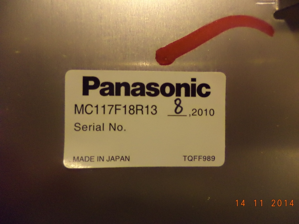

....merci de choisir un format de photo moins grand (taille forum).
Joignez plutôt des photos de de l'écran avec des images Tv en activant le menu utilisateur du plasma.
Les photos des étiquettes sont inutiles pour diagnostiquer une panne....
Cdt duvdu
pitouill
Inscrit le: 10 Nov 2014
Localisation: MORET SUR LOING
MessagePosté le: Lun 17 Nov - 22:05 (2014)    Sujet du message: TV Plasma Panasonic TXPF46G20S Répondre en citant
voici une photo du menu utilisateur.
Désolé pour les photos "Etiquette" mais il pouvait s'agir de référence utile...

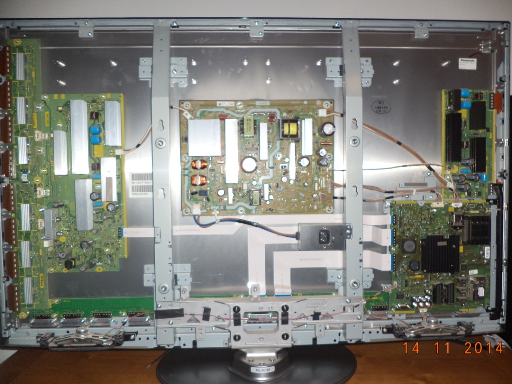

MessagePosté le: Lun 17 Nov - 22:18 (2014)    Sujet du message: TV Plasma Panasonic TXPF46G20S Répondre en citant
Votre problème ressemble beaucoup à un défaut de puissance de la commande de dalle que gèrent les cartes SC Et SS.
Je pencherai plus sur la carte SS...et c'est la première carte qu'il faudra  remplacer avant la carte SC.
Je ne pense pas non plus à un problème de dalle sur l'instant.
Je peux vous fournir ces cartes,merci de me contacter en " mp " pour les modalités.
