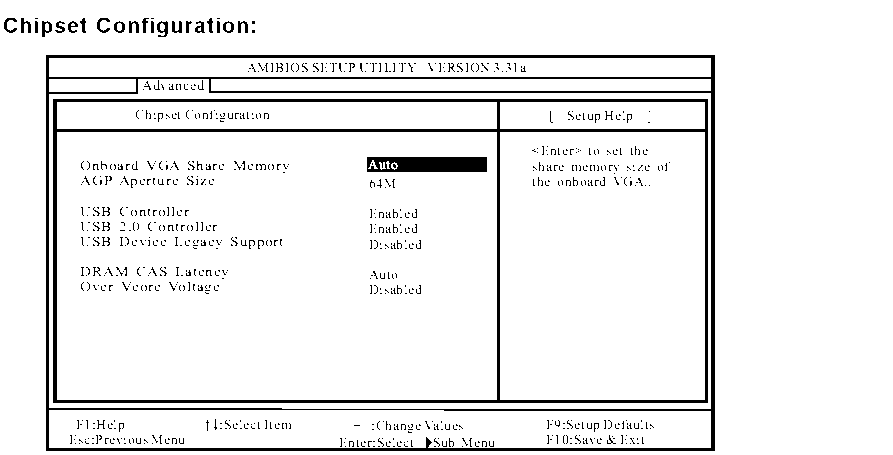

avez vous également vérifier dans le bios si les usb sont en enabled et non disabled!

Merci steph36, c'est justement tous ces pilotes que j'ai installés, ainsi que la config du BIOS, j'ai même téléchargé d'autres pilotes sur d'autres sites comme je l'explique dans le premier poste et rien ne change, demain s'il fait beau je vais tout mettre à zéro avec un autre SP3 après avoir essayé les infos de didier
