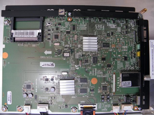

MessagePosté le: Jeu 13 Aoû - 12:47 (2015)    Sujet du message: SON INCONTROLABLE TV UE40C6000RW Répondre en citant
voila la photo de ma carte mère mard37540

Messages: 2 723
MessagePosté le: Jeu 13 Aoû - 13:39 (2015)    Sujet du message: SON INCONTROLABLE TV UE40C6000RW Répondre en citant
Bonjour Ron
Il faut mettre une photo de ce qui est écris dans le cadre rouge.
Ou bien il est noté BN94 ????

MessagePosté le: Jeu 13 Aoû - 15:03 (2015)    Sujet du message: SON INCONTROLABLE TV UE40C6000RW Répondre en citant
BN94-04218S
BN94-04218S 010015848876 2927
