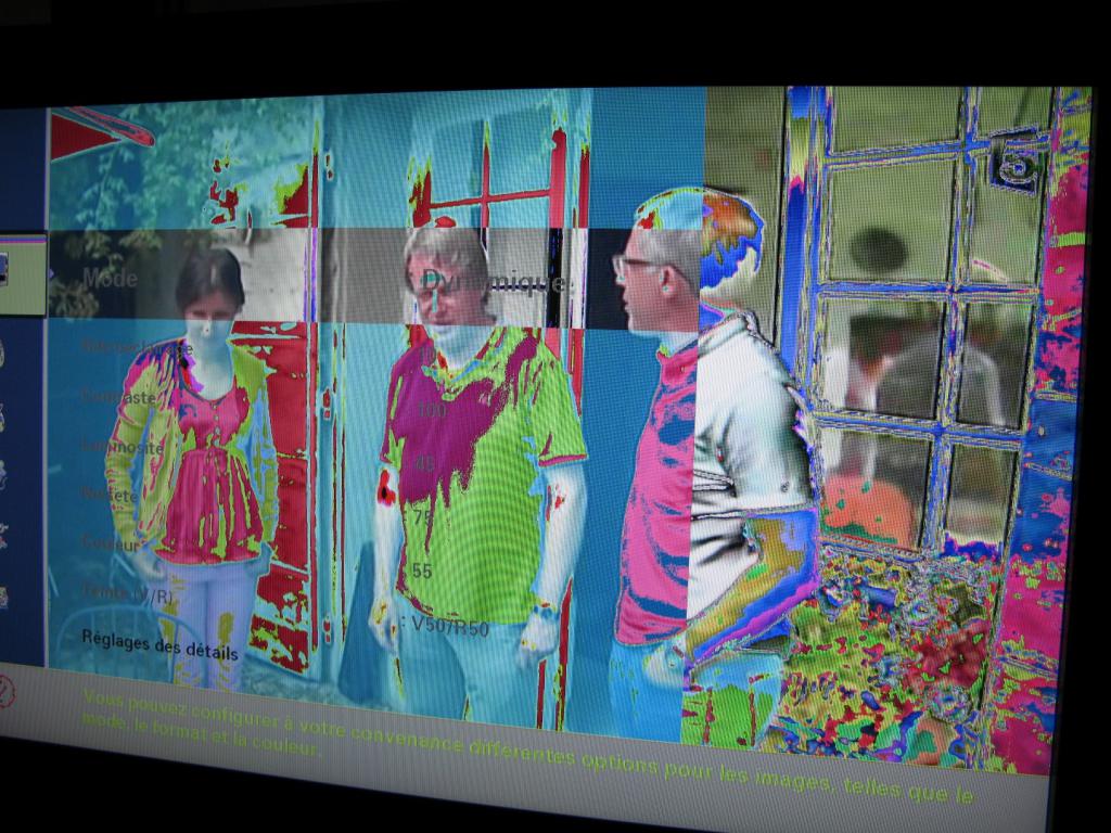

J'ai un problème d'image avec ma TV LE32A466. L'image est très colorée.
J'avais déjà dépannée une Samsung où le composant AS15 était HS sur la Tcon, mais là il n'y a pas d'AS15...!
Quelqu'un aurait-il une idée?
Le problème viendrait-il d'ailleurs?
Ce qui est étrange c'est que quand il y a le menu d'affiché, dessous l'image est presque correcte (voir image)!?!
Merci de votre aide
Marque : Samsung
Model : LE32A466C2MXZF
Chassis : ?
Default constaté : image très colorée
Les mesures effectuées :
J'ai pris quelques tensions sur la carte alim, tout semble correcte

a mon avis t-con hs

MessagePosté le: Dim 9 Nov - 19:34 (2014)    Sujet du message: Panne image LE32A466C2M Répondre en citant
C'est bien ce que je croyais aussi, mais vu que la Tcon n'est pas constituée du composant AS15 qui claque tout le temps, là j'ai un doute...
Où alors il doit avoir un homologue qui est HS.

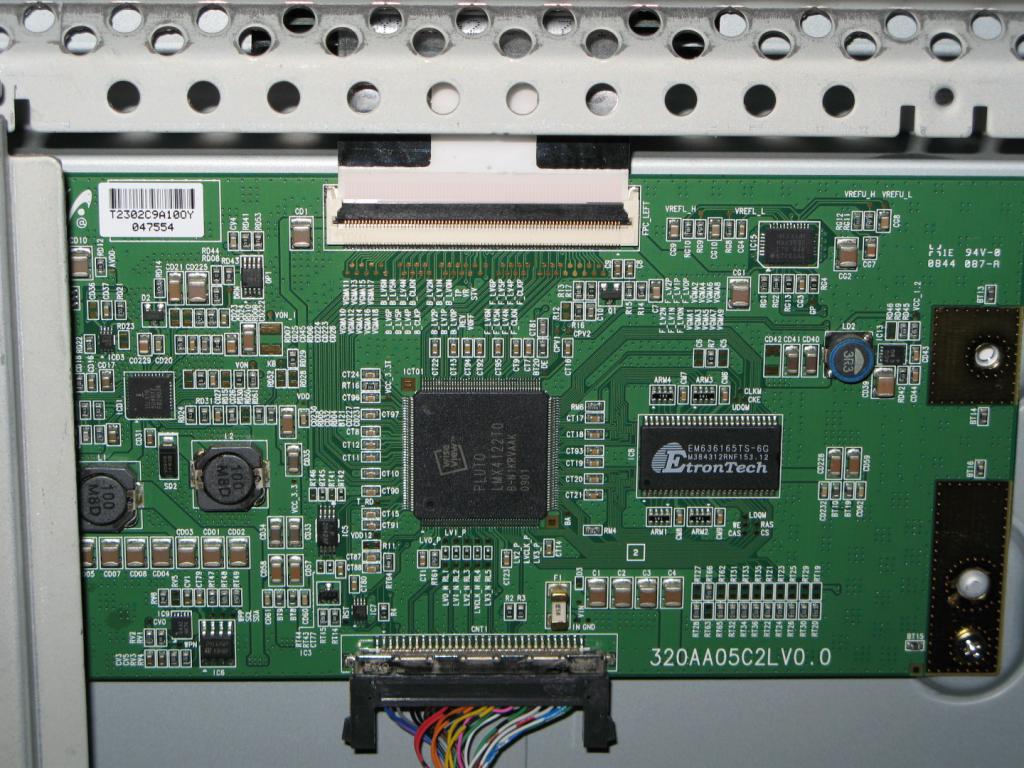

tu epux me donner la ref de icd1 sur la droite de la tcon
Savanis
Inscrit le: 01 Jan 2014
Messages: 9
MessagePosté le: Ven 14 Nov - 18:13 (2014)    Sujet du message: Panne image LE32A466C2M Répondre en citant
ICD1 est un ISL976 par contre il est à gauche.
Moi j'aurais plus un doute sur le MAX9590 (correction gamma) comme l'AS15...

isl976 il manque pas un chiffre

MessagePosté le: Ven 14 Nov - 19:18 (2014)    Sujet du message: Panne image LE32A466C2M Répondre en citant
Bonsoir.
C'est bel est bien un problème de correction gamma et le seul
candidat fautif : MAX9590!. Vous avez mis le doigt dessus.
Sur les cartes T-con qui présentent ce défaut de "solarisation" on trouve
soit AS15, AS19, la série des MAX et la série des BUF. Il y en
a certainement d'autres mais je n'ai jamais eu à m'y "frotter".
Rphl.

Je reviens vers vous car après changement du MAX9590, la panne est toujours la même.
Pour ceux qui sont déjà intervenu sur ce composant auriez-vous changé autre chose en même temps?
Je croyais bien qu'elle allait repartir! Mad
Raphaél
Inscrit le: 06 Fév 2012
Messages: 363
MessagePosté le: Ven 28 Nov - 08:05 (2014)    Sujet du message: Panne image LE32A466C2M Répondre en citant
Bonjour.
Je n'ai rencontré cette panne qu'une seule fois. Après échange du MAX le problème était résolu, sans rien
changer d'autre. Idem pour un autre type de T-CON équipée d'un BUF20800.
Mais je ne suis pas un professionnel. C'était peut-être un "coup de bol"! Dans certains cas il y a peut-être un autre composant défectueux Seul
les pros dépanneurs de T-CON sur ce forum pourraient répondre... Mais je doute qu'ils nous renseignent et je les comprend. C'est leur
gagne pain. Ils ont certainement passé des heures en employant connaissances de l'électronique et savoir faire pour arriver à trouver les points faibles
de telle ou telle référence de T-CON...!
Par contre, êtes-vous certain de la qualité des soudures?
Quel moyen avez-vous employé?
Autres pistes à suivre (juste une idée "en l'air") : reprendre les feuilles de caractéristiques du MAX et regarder comment
celui-ci est alimenté puis vérifier/tester la ligne d'alimentation (posséder un oscilloscope est un + pour ce genre de chose).
Regarder, toujours à l'oscillo, les différentes tension Vréf. Elles sont certainement découplées avec des petites capas. Il suffit d'une seule un peu "fuiteuse" pour
mettre la pagaille!
Rphl.

Je vais donc sortir mon oscillo et prendre quelques signaux, mais sans schéma de la carte T-con je doute qu'il m'apporte une grande aide...
Pour la soudure, panne mini-vague et flux, le pas n'étant pas trop rapproché c'est assez "simple" (tout du moins c'est faisable à la main).
J'ai vérifié une à une les soudures au microscope (celui de mon fils, mais c'est nickel!).
C'est vrai que d'étudier la doc du MAX me permettra de lever un problème sur des tension Vref...
Moi qui voulait dépanner cette TV sans trop chercher, d'autant plus que j'ai arrêté avant l'arrivé des écrans plats, là je suis largué ! Sad
