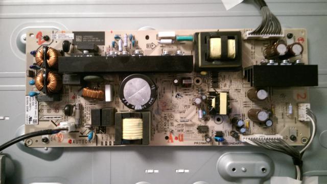

depuis peu, ma télé ne veux plus s'allumer.
quand j'appuie sur le bouton d'allumage, la led verte s'allume et quand je re-appuie passe au rouge, etc tant que j'appuie, ça alterne rouge et vert.
mais j'ai remarqué que quand je laisse la télé sur la led verte, à un moment, la led rouge clignote 2 fois.
Marque : Sony
Model : KDL-40EX500
Default constaté : Ne s'allume plus :s
Les mesures effectuées : concernant les mesures, j'ai un metrix, mais il faut prendre les mesures ou?
d'apres ce que j'ai pu lire sur ce forum, ça serai la platine d'alimentation,
mais j'aimerai m'en assurer avant d'en acheter une.
Merci pour votre aide.

MessagePosté le: Lun 10 Nov - 11:26 (2014)    Sujet du message: Sony kdl-40ex500 [Resolu] Répondre en citant
Le clignotement 2 fois correspond bien à un problème de Main Power.

MessagePosté le: Lun 10 Nov - 12:18 (2014)    Sujet du message: Sony kdl-40ex500 [Resolu] Répondre en citant
et "Main power" ça veut dire que ça vient de la platine d'alimentation?
ou alors c'est incertain et cela peut venir d'ailleurs?
didier29780
Inscrit le: 15 Mar 2014
Messages: 826
MessagePosté le: Lun 10 Nov - 15:48 (2014)    Sujet du message: Sony kdl-40ex500 [Resolu] Répondre en citant
Platine d'alimentation.
Fais une photo de cette platine .
Pour en être sur tu dois effectuer quelques mesures en sortie de platine pour vérifier la présence correct des tensions inscrite sur celle ci.
Vérifies en premier la présence du 12volt....

MessagePosté le: Mar 11 Nov - 00:51 (2014)    Sujet du message: Sony kdl-40ex500 [Resolu] Répondre en citant
Les mesures je les prends sur chaque 'fil' gris en prenant pour '+' le fil blanc?
et ce sur chacune des 3 fiches?

MessagePosté le: Mar 11 Nov - 18:07 (2014)    Sujet du message: Sony kdl-40ex500 [Resolu] Répondre en citant
mon problème c'est que je trouve 3,3V sur tout les plots de la fiche en bas (sur la photo).en revanche sur les 2 autres fiches 0V partout.j'ai donc un léger doute sur mes prises de mesures.

MessagePosté le: Sam 15 Nov - 14:38 (2014)    Sujet du message: Sony kdl-40ex500 [Resolu] Répondre en citant
Eventuellement si cela vous intéresse,
il agissait bien de la platine d'alimentation.

MessagePosté le: Dim 16 Nov - 02:00 (2014)    Sujet du message: Sony kdl-40ex500 [Resolu] Répondre en citant
voila exactement...
j'en ai trouvé une d'occasion pour 60€.
j'essaierai de desseller le problème de la mienne, peut être que ça aidera quelqu'un.
