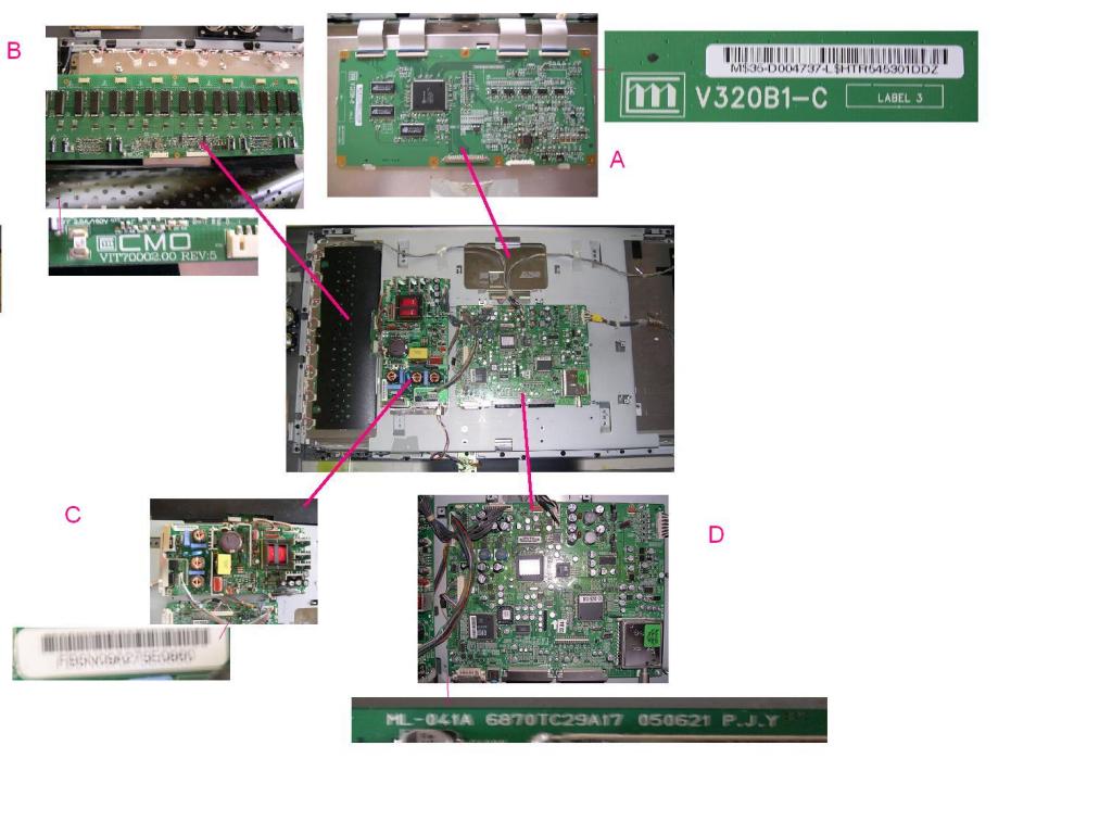

MessagePosté le: Dim 1 Mar - 12:56 (2009)    Sujet du message: Probleme TV LCD LG 32LZ55 Répondre en citant
Salut aux braves ,
ci-joint vue éclatée de ma TV .
Si j'ai bien suivi vos raisonnements , il s'agirait de la carte A
qui semble piloter séparément les 2 moitiés de l'écran.
Mario B2B = A ta dispo , si les pièces en ta possession correspondent ,
Dis-moi la procèdure à suivre.
Je croise les doigts.
A bientôt
Yes , you can !

MessagePosté le: Dim 1 Mar - 19:04 (2009)    Sujet du message: Probleme TV LCD LG 32LZ55 Répondre en citant
Salut, je vais regardais pour les réf car la Tv est dans mon garage ...
De sur, j'ai visiblement la meme alim et la carte digital, j'ai la 6870TC29A18, mais ca doit être la meme (Chassis ML-041A).
L'inverter, je ne l'ai plus, mais lui, dans l'histoire, il alimente que le rétroéclairage ...
Je vais voir la ref de la carte A ... la carte de controle de la dalle.

MessagePosté le: Ven 6 Mar - 15:02 (2009)    Sujet du message: Probleme TV LCD LG 32LZ55 Répondre en citant
Bonjour à tous ,
comme promis des nouvelles ,
ai reçu une nouvelle carte "A" (contrôle de la dalle) ce matin (merci à MarioB²B),
ai procèdé à l'échange mais malheureusement problème non règlé.
Autre info =
TV en marche sans antenne ni péritel reliées = Moitié droite écran BLANCHE et Moitié gauche NOIRE
(cela correspond bien au problème soit moitié image droite en negatif)
si je débranche la nappe entre carte A (contrôle dalle ) et carte D (traitement signal)
l'écran devient totalement NOIR .(voir image + haut dans la discussion)
Peut-on conclure que cela vient de la carte D (traitement du signal) ?
A vos méninges et à bientôt

MessagePosté le: Ven 6 Mar - 15:10 (2009)    Sujet du message: Probleme TV LCD LG 32LZ55 Répondre en citant
je viens de lire ton message.
Mince, ca me désole que ton problème ne soit pas réglé.
Par contre, si j'ai bien compris, tu as débranché le cable LVDS qui relie la carte où il y a les connectique (péritel et DVI, carte D) et la carte de gestion (carte A), ton écran devient noir.
Le truc, c'est que ta dalle n'est plus alimenté si tu débranches ce cable (le rétro-eclairage oui par l'inverter, carte B), ce n'est pas certain que la carte D soit en défaut.
Faudrai voir s'il y a un moyen d'alimenter la dalle sans lui envoyer de signal.
Le défaut est peut-être en amont (carte D) ou peut-être en aval (sur la dalle elle même ou sur l'un des cartes qui correspond à la moitié de la dalle).
