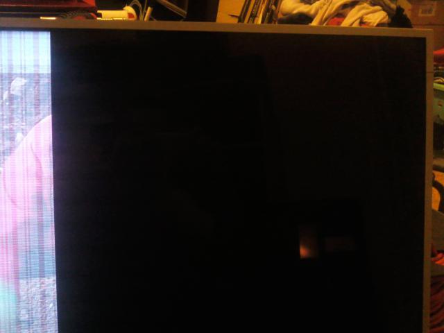

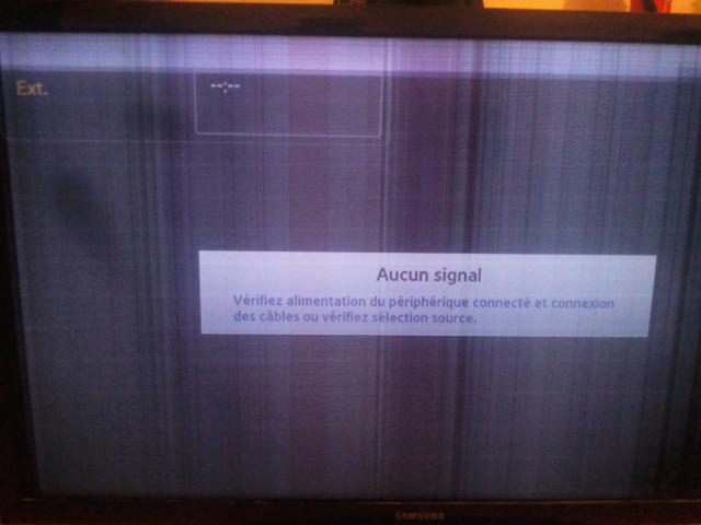

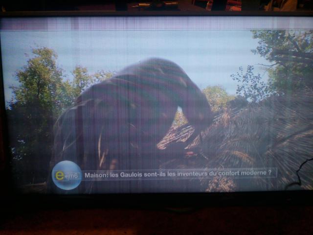

Alors voila, j'ai un soucie avec l'image de ma TV, des lignes ou bandes blanche transparente apparaissent.
Au début ça ne faisait pas comme sur les photos, y avait des bandes blanches transparente verticale qui apparaissait à plusieurs endroit de l'écran, puis s'effacer et revenait à d'autre endroit.
Du coup j'ai démonter la carte T-CON et mis du nettoyant contact, ça n'a rien changer, j'ai fais de même avec la carte mère et ça ma fait ce que l'on voit sur les photos, c'est blanc transparent mais fixe cette fois.
La première chose qui est apparus, c'est la bande horizontale en haut de l'écran,qui était noir et non pas blanche comme maintenant, quelques mois avant d'avoir les autres symptomes.
Que je branche l'antenne, HDMI ou péritel, ça ne change rien au problème.
Je ne sais pas si c'est la T-CON  ou la carte mère le coupable ou pire la dalle ???
merci pour l'aide que vous m'apporterais.

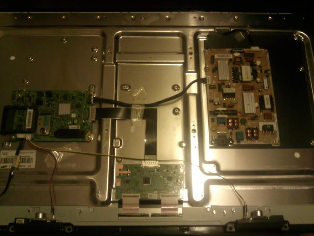

Marque: Samsung de 2011
Modele: UE40D5003BW

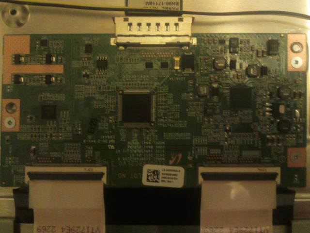

T-CON: code: BN41-01678
              modele: BN41-01678A

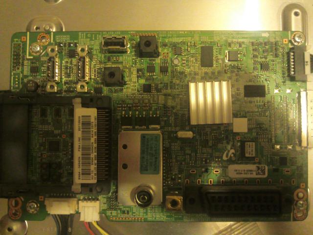

Carte mère: BN44-00473A

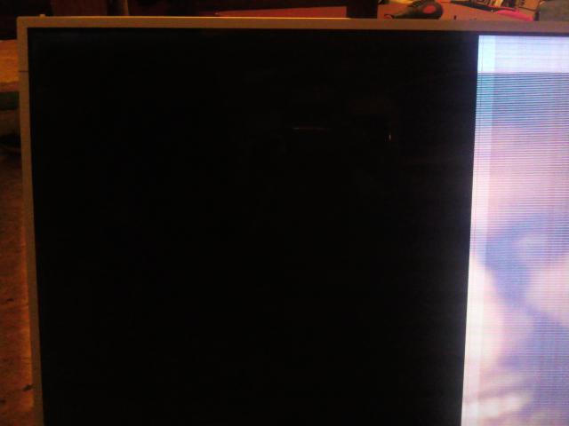

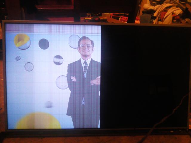

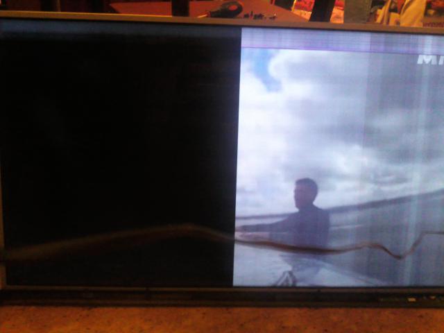

Voici des photos quand je débranche la T-CON d'un côté puis de l'autre (les traces blanches sur partie noir disparaissent peut de temps après bien sur)
Voici les cartes

bonjour,a première vu tcon hs,mais attendez d'autre avis,cordialement!

plutot un soucis sur la carte mere
un chimique ou un regulateur a verifier avec un oscillo
MessagePosté le: Dim 16 Nov - 21:30 (2014)    Sujet du message: Problème image Samsung led Répondre en citant
Malheureusement dalle HS, un grand classique sur les séries D ........

oui dalle HS
