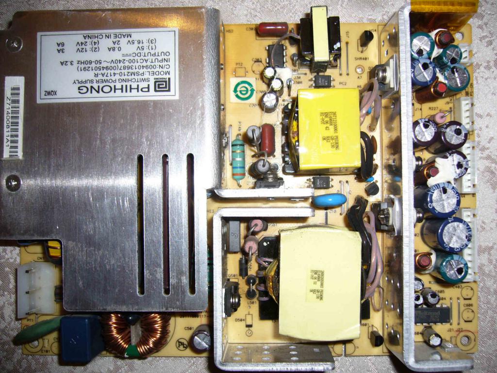

Bonjour, j'ai une carte alim d'une TV LCD
Model d'alim : PSM210-417A-R
La TV ne s'allume pas du tout, aucune veille : Rien, néant total.
Fusible principal OK
300 Volts dans les transfos, diodes Schottki et condensateur de filtrage
Mais Rien dans le secondaire : 0 volts. Même une alim indiqué +5V et GND m'envoie juste 1volt, le reste je ne mesure rien.
0 volts au lieu des 24 vers la carte inverter.
Condensateurs CHIMIQUES Ras au coup d'oeil, aucune anomalie visuelle
RAS Visuel sur l'ensemble des composants.

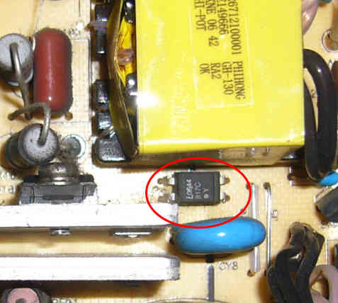

Une idée du soucis ? J'ai entourré un composant en rouge qui fait liaison entre le primaire et le secondaire. J'en ai 4 sur l'alim mais j'ignore quel est ce composant et comment il se mesure ( diodes ? )
Merci à vous si vous pouvez m'aiguiller.

Peut-être un probleme avec les optos ( j'en ai 4 ) ? Difficile a tester.

Non à priori pas de CC . Voila ce qui vient de se passer.
Alors là chose surprenante.
J'ai déssoudé les 4 optos et les ai testé en mode diode. Les 4 donnaient la même mesure.
J'ai déssoudé les mosfets et la diode de redressement sur la partie primaire. J'ai testé les 2 mosfets et la diode : Ras:
J'ai ressoudé l'ensemble et refait un test. Là j'ai direct vu le voyant veille s'allumé. Mesuré 5 volts sur la platine en sortie 5 V. Je me suis dis Waooo Smile j'ai appuyé sur power et la TV a démarré .
La bonne nouvelle c'est que la TV fonctionne. L'ennuie est que je ne comprend pas pourquoi car au final je n'ai rien fait.
Ensuite j'ai remonté l'alim. Refait un essais et la TV ne s'allume de nouveau plus. J'ai redémonté l'alim, rebrancher le 220v. Toujours rien.
Je suis perplexe. Là j'ai de nouveau déconnecté l'alim des connecteurs et vais la laisser reposer jusque demain soir. Si demain soir elle s'allume je pense que je pourrais soupçonner un condo. Car en fait je me demande si ce n'est pas le fait d'avoir laissé l'alim déconnecté depuis hier soir qui a fait que d'un coup elle s'est rallumé puisque coté composants je n'ai rien réparé du tout.
Une idée ?

darwenn
Inscrit le: 17 Oct 2014
Messages: 14
Localisation: douai
MessagePosté le: Mar 28 Oct - 23:35 (2014)    Sujet du message: Alim TV LCD 0 volts au secondaire Répondre en citant
Je viens de faire une découverte bizarre. J'ai pris mon courage à deux mains finalement et je viens de regarder toutes les soudures et de refaire celles qui paraissaient louche. Je rebranche et là ça fonctionne. Je coupe l'alim, je revisse je rallume et là de nouveau silence total. Essais succéssifs d'allumer/éteindre sans résultat. J'ai émis une théorie assez étrange alors qui s'avère exacte. Je me suis dit que c'était peut être la chaleur de mon fer à souder sur certaines soudures qui faisait que ça fonctionnait quand c'était encore chaud.  Completement dingue mais j'ai eu l'idée de prendre mon séche cheveux et de donner un bon coup à bout portant sur l'ensemble de l'alim. Contact : Elle s'allume !!
Alors ma question est : Qu'est ce qui se passe ? Est ce un condo chimique ou un transfo ou un autre composant qui fonctionne normalement juste après un bon coup de chaleur ? Je suis toujours perplexe. Car en effet, une fois laissée refroidir elle ne fonctionne toujours plus. Un  coup de seche cheveux, elle repart. Ou quand elle est "tiede" le voyant veille bat ! clignotte, je lui donne un coup de chaud et hop l'alim démarre. Je crois que ça sent le condo chimique non ?

il faut affiner les recherches essais de chauffe une parti de l alim si sa demarre pas une autre et ainsi de suite pour localiser au plus pret le composant dx
darwenn
Messages: 14
Localisation: douai
MessagePosté le: Mer 29 Oct - 20:47 (2014)    Sujet du message: Alim TV LCD 0 volts au secondaire Répondre en citant
Voila c'est réparé. J'ai mis du temps à localiser le probleme et qui plus est je ne soupçonnais pas ces 3 petits condos de 22uf 50V sur la partie primaire près d'un transfo. C'est en approchant la chaleur du fer à souder à taton pour localiser le condo qui s'activait sous la chaleur que j'ai trouvé les 3 coupables. En fait un seul devait surement poser probleme mais j'ai changé les 3. J'ai aussi changé tant qu'à faire, ceux du secondaire. A présent la TV fonctionne sans problème.
