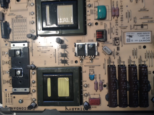

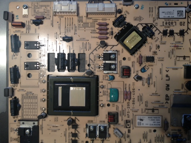

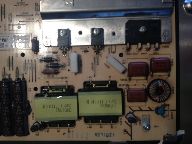

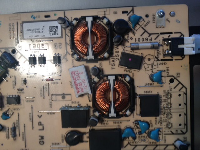

MessagePosté le: Mar 28 Oct - 16:38 (2014)    Sujet du message: bravia KDL 46 EX 720 led clignote 2 fois Répondre en citant
voici 4 photos de la carte d'alimentation, j'espère que ça peut aider

MessagePosté le: Mar 28 Oct - 20:28 (2014)    Sujet du message: bravia KDL 46 EX 720 led clignote 2 fois Répondre en citant
d apres la doc 2 clignotement c'est l alim en securité
essaye de debrancher les inverter pour commencer et voir si elle demarre
