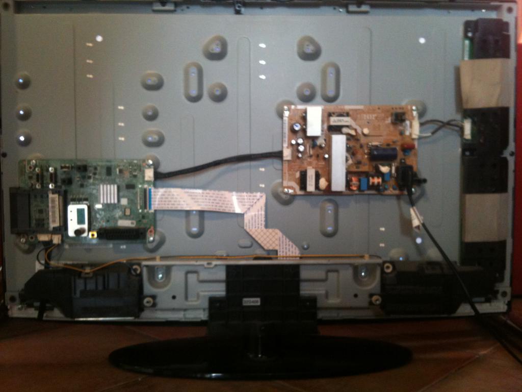

voici les symptomes:
lors de la mise en route, la led rouge (face avant, bouton marche) clignote 4 a 5 fois, et l'écran reste noir.
Toutefois, apres avoir démonté la coque arriére, je m'apercois tout de meme, qu'il y a bien la présence d'une couleur blanche sur l’écran (je pense que ce sont les "neons"), aucun codo "gonflés.
je suis totalement novice, la télé a 3 ans,
je sais me servir d un multimètre et faire a souder
quelques photos jointes, sur une l'on peut voir l'eclairage "blanc"
je vous remercie d'avance

voici les photos, apparament, dans mon message precedent, cela n'a pas fonctionné, en esperant que ce coup ci oui^^
4 photos

pour le son, je ne sais pas, car je suis branché directement sur une "box", et a chaque fois faut que je change en mode "av2,source" (par exemple), mais n ayant plus d image..........
toutefois, la tele recois bien les infos de la telecommande ( led rouge clignote a chaque impulsion)
et l 'on peut s apercevoir la présence de ce "voile blanc" sur l écran ( les néons ???)
voilou, voilou,    suis un peu dans la m...... ^^
merci de votre aide

Cette panne semble provenir de votre platine tcon .
Vous pouvez vous rapprocher en mp de Capitaine Caverne qui pourra certainement vous la réparer.

voilou,  bon apparament CC me dis :
"ton télé ne dispose pas d'une carte T-Con, la platine gestion est directement reliée à la dalle..... tu as une gestion, une alim, l'inverter et la dalle.....
Il faudrait pouvoir prendre des mesures, car sans ça ton dépannage sera une loterie..... dans un premier temps il faudrait vérifier la présence du 12v qui va alimenté
la dalle, et ensuite un oscilloscope (mais la plus rare) pour voir si il y a des signaux LVDS qui partent vers la dalle....."
donc, vais essayer une trouver une "gestion", et faire des essais, je croise les doigts en esperant que ce ne soit pas la dalle.
l alim a l air ok, présence de 12 et 5V
je vous tiens au jus
