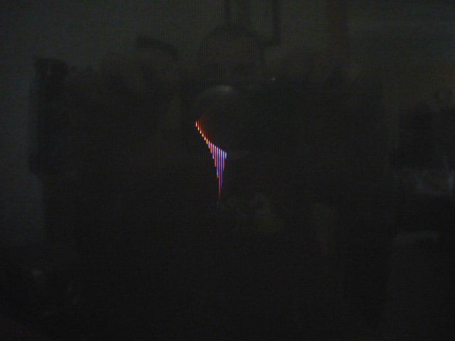

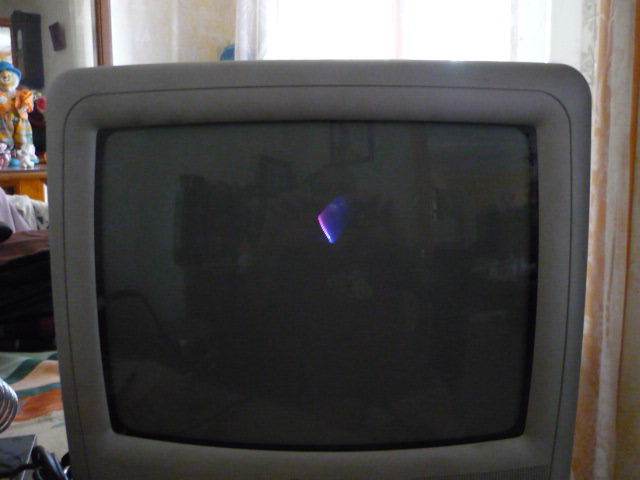

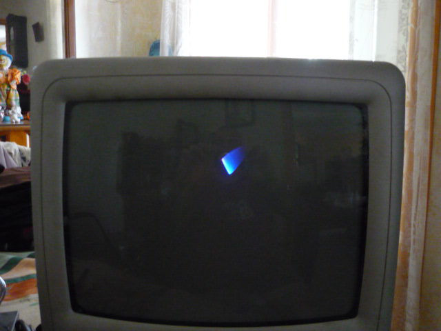

je vous joint les photos de mon problème si quelqu un a une idée
merci pour vos réponses
a+

bonsoir
Personne n'a 1 idée mis a part le correctif de la platine crt qui a déja été fait .
est ce dangereux pour le tube? ou la télé? ou meme pour les gens "incendie,explosion "
merci pour toutes les infos que vous pouvez me donner ,car meme si le télé fonctionne pour moi il est toujours en panne Crying or Very sad

MessagePosté le: Sam 28 Fév - 10:53 (2009)    Sujet du message: panne tv brandt Répondre en citant
oui les modifs étaient déja faites avant la panne par le constructeur.
le défault est apparut avant la panne mais le spot a l'extinction était au centre et vert, ensuite le tv tombe en panne.
changement de tht ancienne tht : oréga 40337-57
                            nouvelle tht: diemen hr 8445
c'est l'équivalence qui donne sur le site de diemen
les pièces de la modif sont ok :déssoudés et vérification des valeurs
je me doute bien que si je m'en sert comme cela je vais la tuer d'ou l'importance de trouver la panne !!!!!!!! Laughing
ps sur l'ancienne tht il y avait 1 borne n°13 qui sur le chassis est relié avec la borne 10 de la tht  cette borne 13 est juste en dessous du réglage du screen
alors que sur la nouvelle tht elle n'y est pas!
peut etre que la liason se fait a l'intérieur de la tht?
