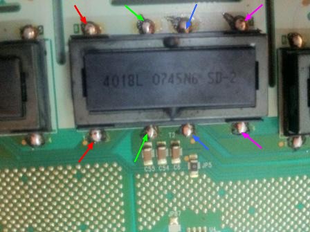

Bob Bimon
Inscrit le: 29 Oct 2010
Messages: 264
MessagePosté le: Jeu 23 Oct - 20:41 (2014)    Sujet du message: Samsung LE32R86BD ecran noir et son OK Répondre en citant
En mode ohmètre, tu mesures les points de soudures entre les flèches de même couleur.
Sur les extrémités (flèches rouges et flèches mauves), tu dois lire environ 1000 ohms.
Si tu lis "OL", ou "1", alors c'est l'infini, donc transfo coupé.
