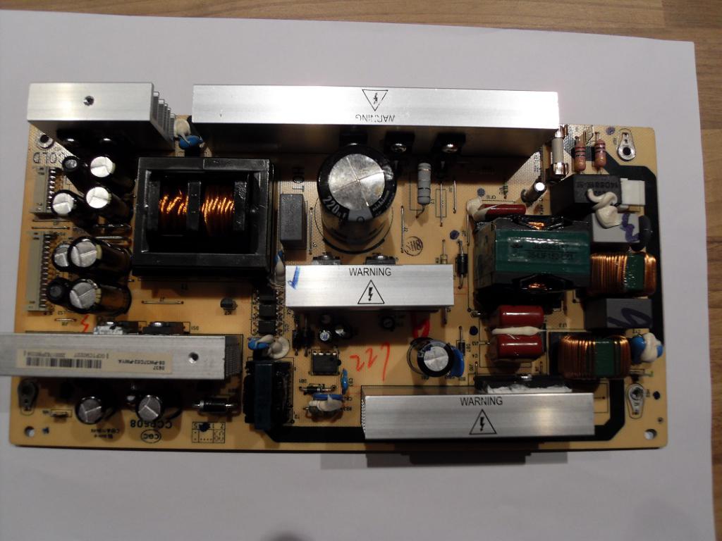

voici mon problème au départ ,impossible d' allumer écran voyant bleu clignotant en façade.
Après démontage carte alim avec condensateurs  au secondaire gonflés,je les ai tous changés et tout remonté.

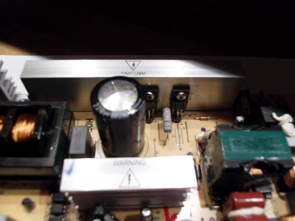

La tv à remarcher 1 heure nickel environ et soudain le gros condo du primaire à gonflé et fumé.
le fusible à cramé,le gros condo et un 2sk3568.Je les ai changé et réessayé mais le condo à regonflé et fumé je comprend pas pourquoi
quelqu' un aurait-il une idée?
MERCI

j' ai fais des tests à vide ,juste la carte alim.J' ai rechangé le condo du primaire(220µf/450v) par un que j 'avais 150µf/450v pour essai.
en veille pas de soucis ,j'ai 327v sur le gros condo et présence du 5VSB.
Je veux tester les sorties du secondaire, est ce qu' il faut mettre le 5VSB au gnd ?
Merci de vos réponses
