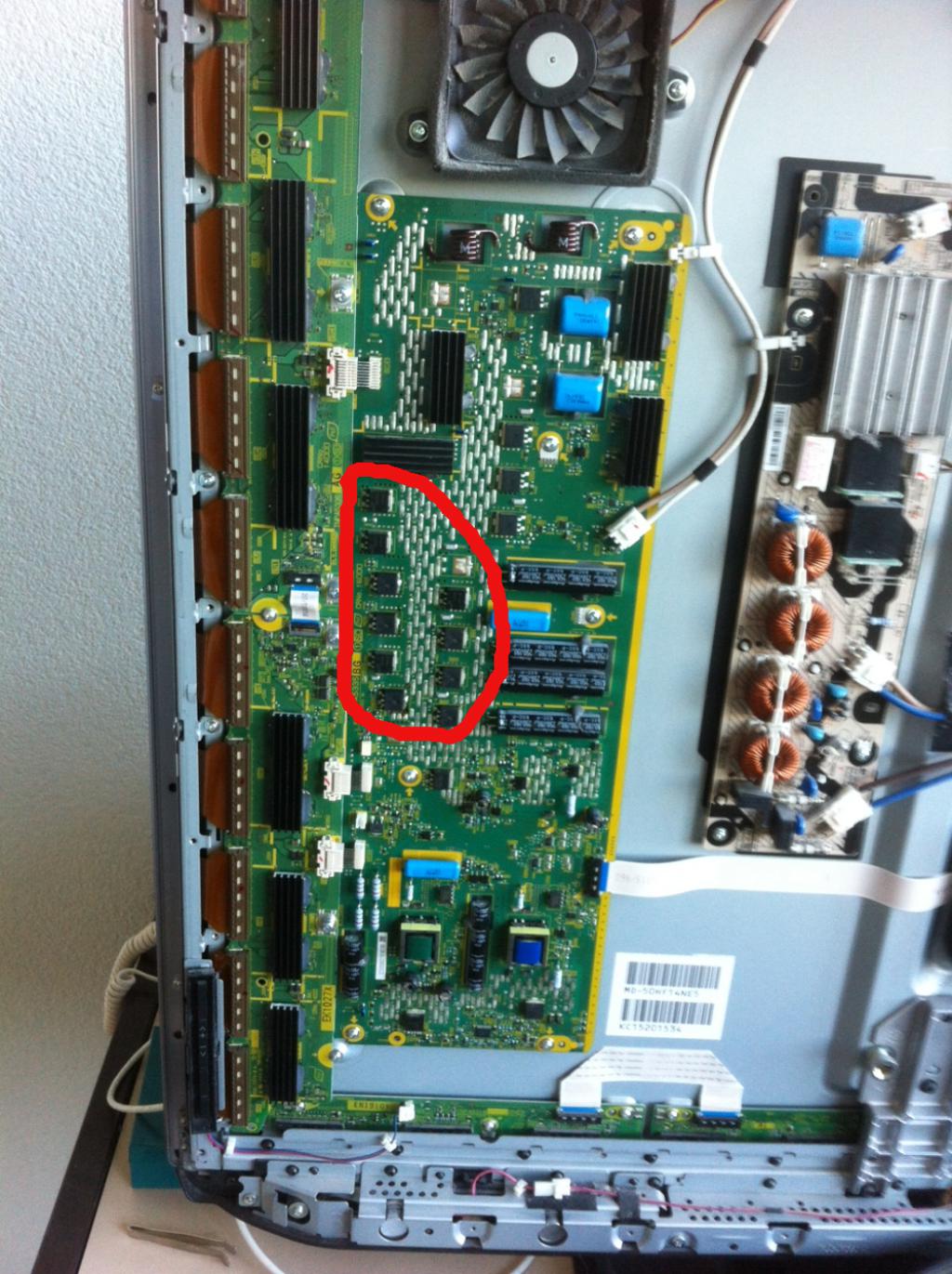

La majeur partie du temps, le défaut provient de la carte SC, c'est la carte que l'ont voit sur la photo ci-dessous avec les 4 (condensateurs) turquoise.
Souvent il s'agit des transistors SMD qui sont dans la zone entourée en rouge qui sont défectueux, il faudrait donc mesurer TOUS les transistors de la platine.
Je n'ai hélas pas d'adresses pour les commander, je vous laisserai voir comment vous les procurer ou simplement changer la platine au complet.

J'ai remarqué en faisant quelques mesures au hasard, que le condensateur C842 en bas à gauche de la platine SC était en court-circuit (à mesurer avec toutes les platines montées et câblées).
Si on enlève la petite platine verticale de gauche (celle du bas), normalement il ne doit plus y avoir de court-circuit.
C'était mon cas, et le remplacement de cette platine (SD) en plus de la platine SC a résolu mon problème.

La réparation de cette carte SC reste très délicate à réaliser ,si vous ne disposez pas du bon matériel au risque de rendre définitivement la carte SC hs et sans solution de remplacement.
Le cas du remplacement des carte SU ou SD  reste heureusement très rare et le cas d'une dalle hs encore moins.
La méthode de contrôle des cartes Su et SD par la mesure du condensateur C842 reste très aléatoire.

Même probleme de carte SC sur un Pana TX-P46GT30E : plusieurs transistors sont HS.
Après changement des transistores par Duvdu, ça remarche.
Surement un défaut de conception.
