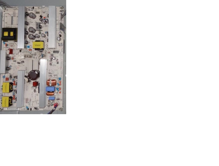

Bonjour à tous.
Je rencontre un problème avec ma TV 42LG5500. Lorsque je l'allume, l'image reste noire. On voit pourtant que le rétro éclairage fonctionne. Le voyant de la télé est bleu.
J'ai d'abord pensé à un problème de condensateur, mais après ouverture de la bête, je n'ai rien constaté de particulier (à l'oeil).
Ce qui est plus étrange, c'est que l'image apparaît quand je donne une petite tape sur la télé. Il s'agit donc peut-être d'un faux contact ?
Est-ce que quelqu'un pourrait m'aiguiller pour essayer de résoudre mon problème ?
Merci !
Marque : LG
Modèle : 42LG5500
Chassis : T420HW01 v2
Défaut constaté : allumage difficile
Mesures effectuées : aucune
Voici une photo de la télé ouverte
Merci !

MessagePosté le: Lun 13 Oct - 16:02 (2014)    Sujet du message: TV 42LG5500 ne s'allume que si on tape dessus Répondre en citant
Faites une photo de l'alim plus grande pour essayer de voir si pb
misteraph
Inscrit le: 13 Oct 2014
MessagePosté le: Lun 13 Oct - 16:06 (2014)    Sujet du message: TV 42LG5500 ne s'allume que si on tape dessus Répondre en citant
Et voilà !

MessagePosté le: Mar 14 Oct - 10:54 (2014)    Sujet du message: TV 42LG5500 ne s'allume que si on tape dessus Répondre en citant
Sur la photo rien d'apparent, il faudrait vérifier toutes les soudures de l'alim avec une bonne loupe (parfois pas facile à voir), car si elle fonctionne par moment c'est certainement une soudure ou faux contacts
bonne bidouille
cdt

MessagePosté le: Jeu 30 Oct - 00:00 (2014)    Sujet du message: TV 42LG5500 ne s'allume que si on tape dessus Répondre en citant
Quasiment sûr que c'est une soudure

MessagePosté le: Sam 29 Nov - 16:34 (2014)    Sujet du message: TV 42LG5500 ne s'allume que si on tape dessus Répondre en citant
Désolé du retard pour la réponse mais tu peux tapoter avec le cul d'un tournevis sur ton alim pour essayer de trouver plus précisément l'endroit où peut être il y a une mauvaise soudure.
