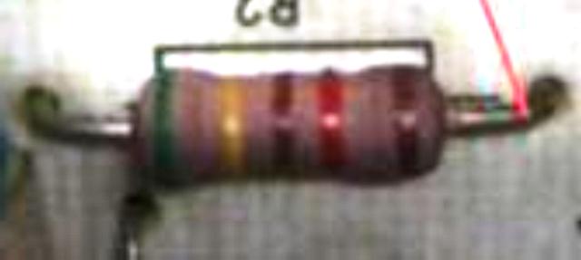

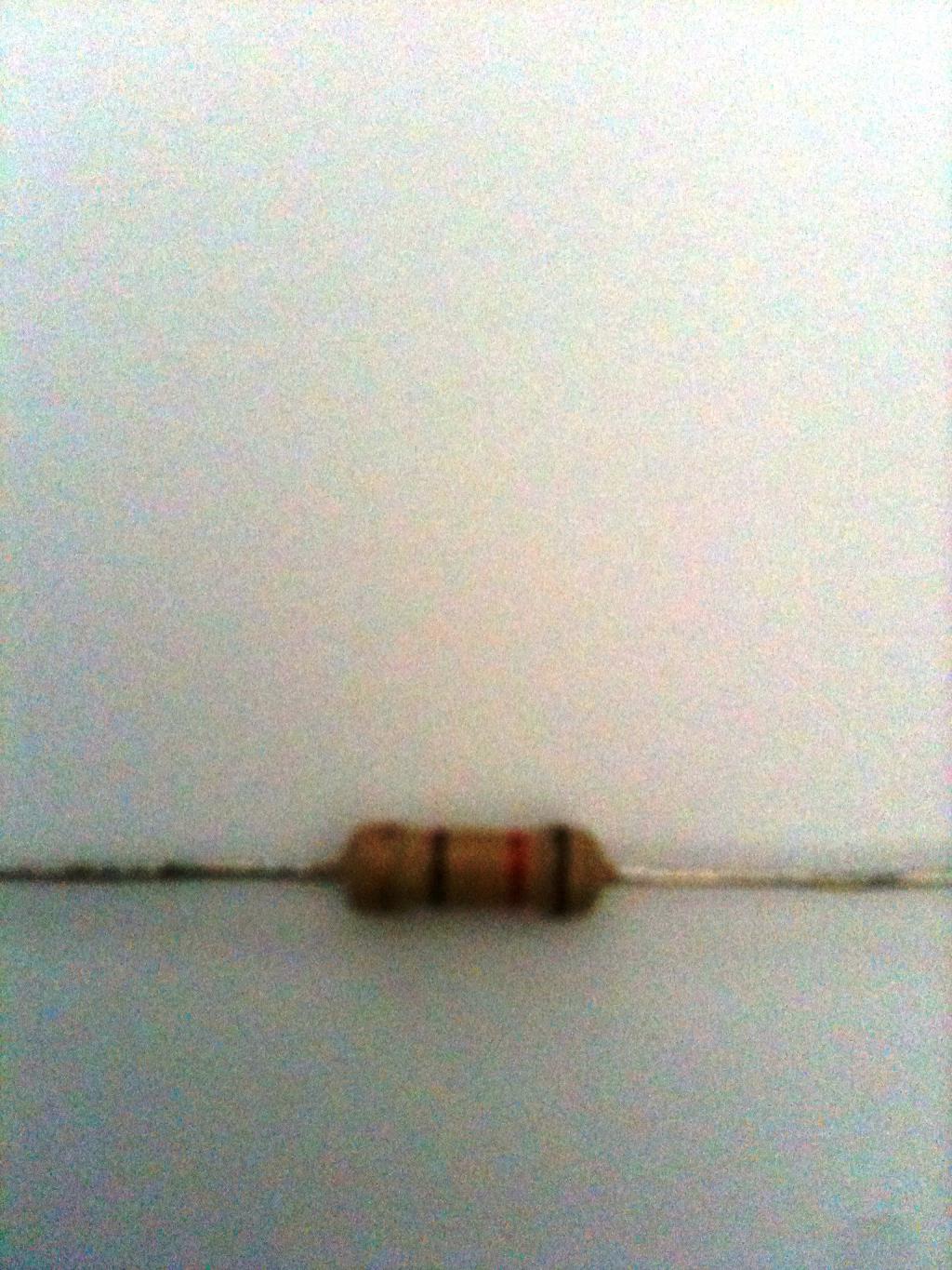

MessagePosté le: Mer 29 Oct - 11:45 (2014)    Sujet du message: televiseur philips 42 plf7603h/10 s allume plus plus voyant Répondre en citant
concernant la resistance R101A elle serais equivalente a la resistance R2 de 12O ohm
mais je n ai pas pu trouver la meme elle celle qui ma été vendue a une resistance de 118,9 ohm marron,rouge,marron,doré
et j ai l impression que la texture n est pas la meme cela a t il une importance ?
je joint les photos

MessagePosté le: Ven 31 Oct - 23:04 (2014)    Sujet du message: televiseur philips 42 plf7603h/10 s allume plus plus voyant Répondre en citant
Bonsoir Calou77 utilise ces liens pour savoir les valeurs de tes résistances:
http://www.dcode.fr/code-couleur-resistance
http://www.electronique-radioamateur.fr/elec/composants/resistance-code-couleurs.php
Tu verras bien que pour une résistance à 4 anneaux Marron/Rouge/Marron/Or t'as une valeur de 120 Ohms avec 5% de tolérences
par contre pour 5 anneaux Marron/Rouge/Marron/Or/Vert ta résistance vaux 12.100000000000001 Ohms avec 0.5% de tolérences.
J'éspére vous avoir éclairci le problème.

bonsoir et merci de ta réponse par contre ce n est pas marron/rouge/marron/or/vert
mais marron/rouge/marron/jaune/vert
donc serais il equivalent

MessagePosté le: Sam 8 Nov - 22:18 (2014)    Sujet du message: televiseur philips 42 plf7603h/10 s allume plus plus voyant Répondre en citant
voilà une réponse à ta question par image c'est une résistance de 1,21Mo
