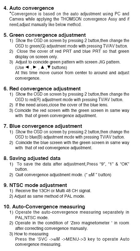

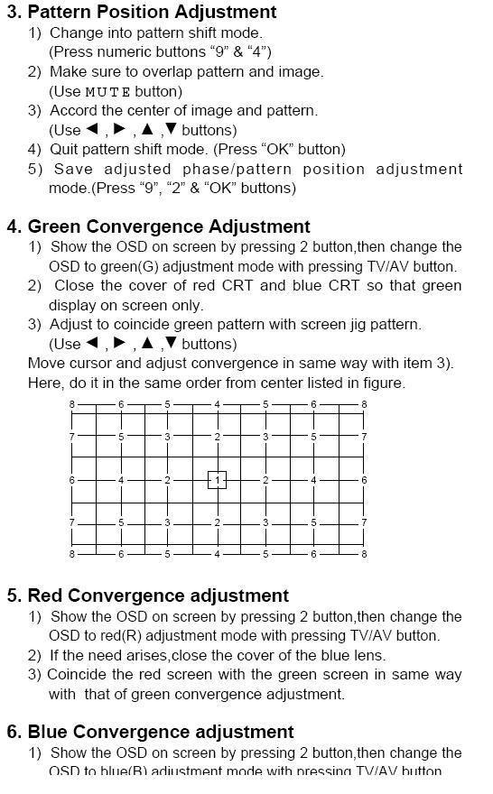

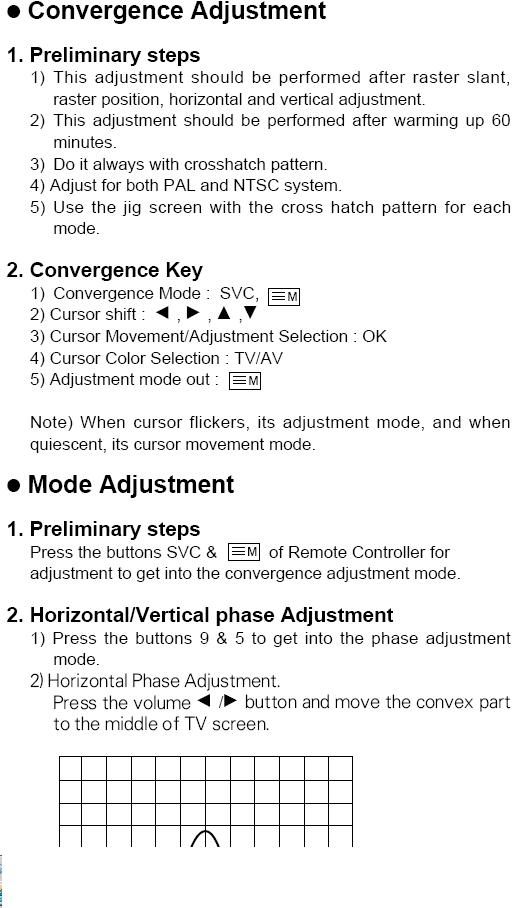

MessagePosté le: Mer 18 Fév - 15:33 (2009)    Sujet du message: Rétro LG RL44NA11T menu convergence innaccessible Répondre en citant
salut dof
j'ai le schema et il sera dispo ce soir en telechargement je te donnerai le liens
pour l'instant n'etant pas devant le serveur je te colle les capture d'ecran du reglage convergence
