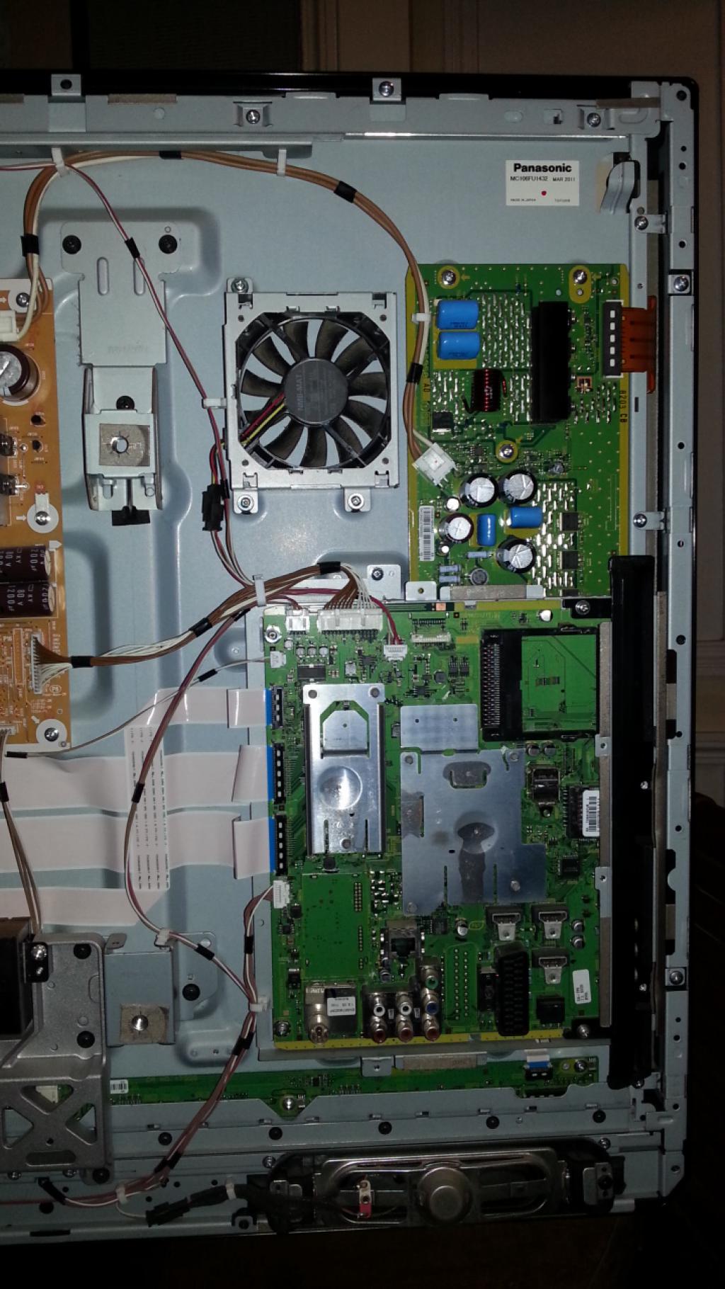

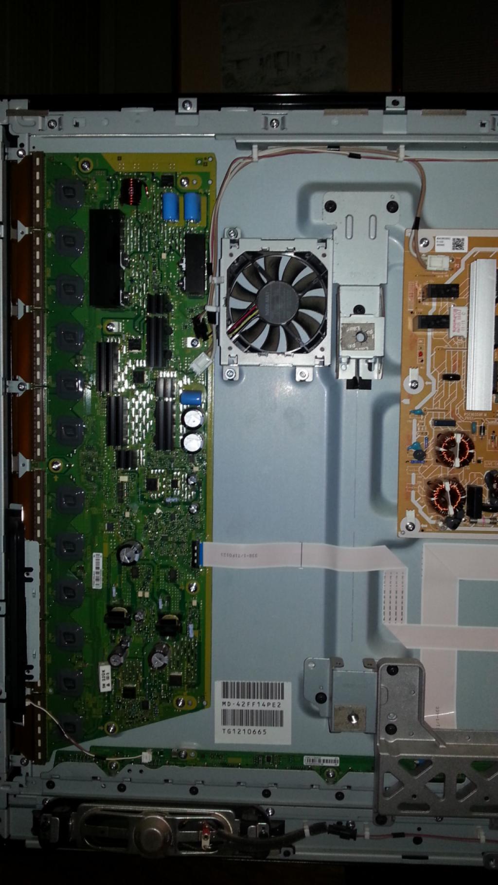

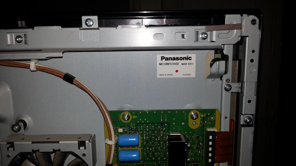

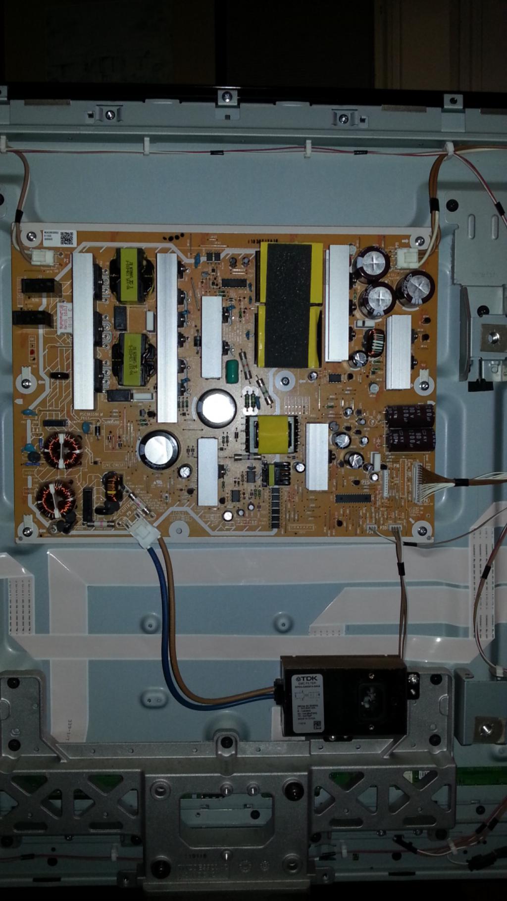

Marque : Panasonic
Model : TX-PF42G30
Chassis : voir photos ci dessous
Default constaté :
Mon plasma présentait depuis 10 jours des défauts de couleurs (saturation rose) de temps en temps.
Depuis hier, il ne s'allume plus du tout.
Quand on le branche, la led verte clignote rapidement puis reste fixe.
Elle reste verte même après plusieurs heures de fonctionnement.
Voir en PJ les photos.

MessagePosté le: Ven 3 Oct - 19:36 (2014)    Sujet du message: TX-PF42G30 ne s'allume plus Répondre en citant
Votre problème vient très probablement de la carte SN.je peux vous fournir cette carte,merci de me contacter en "mp " pour les modalités.
