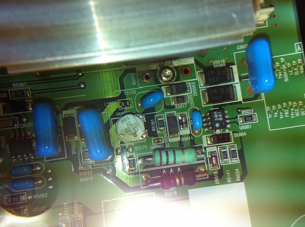

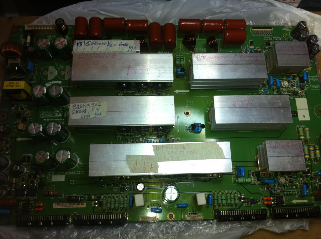

Photo de la platine en cour-circuit :
1er étape Control des tentions a l"entrer de la platine sur Vscan,Vcc Gnd Ac ,constat Vscann Vcc en cours circuit !

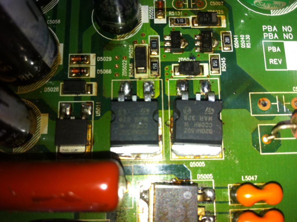

en 2eme étape Control ,diode B20NK50Z HS sous Q5004 Q5005 voire photo;
en 3eme étape Control, des mofset ,est sous Q5013 mofset rjh3047  HS cour circuit,après sont remplacement  Vscan Vcc sont plus en cour circuit sur fiche arriver alimentation !

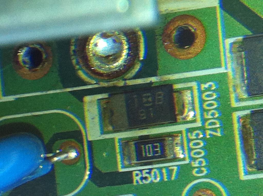

-Puis constat fait que diode sous D5031 HS , est que surtout diode Zener sous ZD5003 HS, voire photo,mais je ne connait pas ça valeur ? il est indique soit : 108  92 ou 10 suivis d'un symbole genre deux diode,puis 8 ou b, est dessous 91 ,si culcun peut m"indiquer cela merci !

Personne ne peut me répondre pour la référence ou ça valeur de cette diode ZD.voir image plus haut.

lilas3305
Inscrit le: 17 Sep 2014
MessagePosté le: Sam 28 Mai - 12:26 (2016)    Sujet du message: plasma Samsung en panne PS58B680T6W teste effectués Répondre en citant
zd5022 = zd5023 = zd5025 = 18.8v
