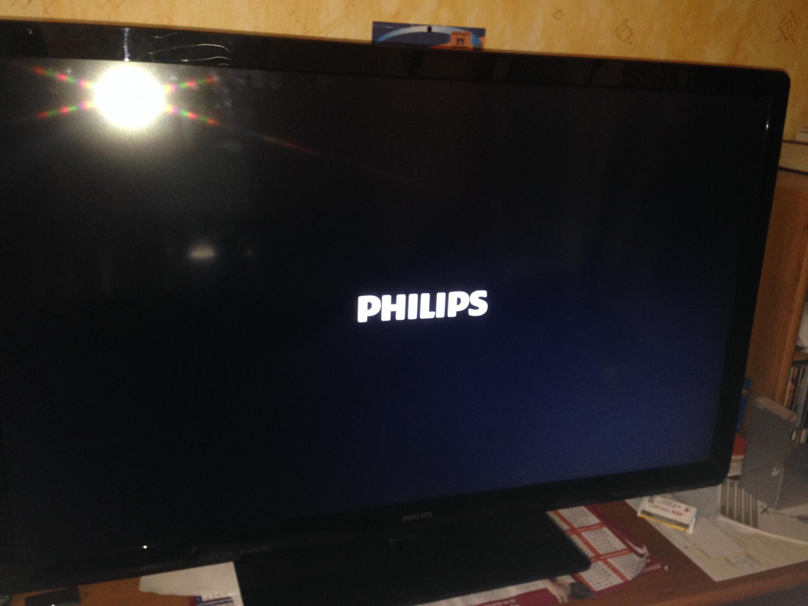

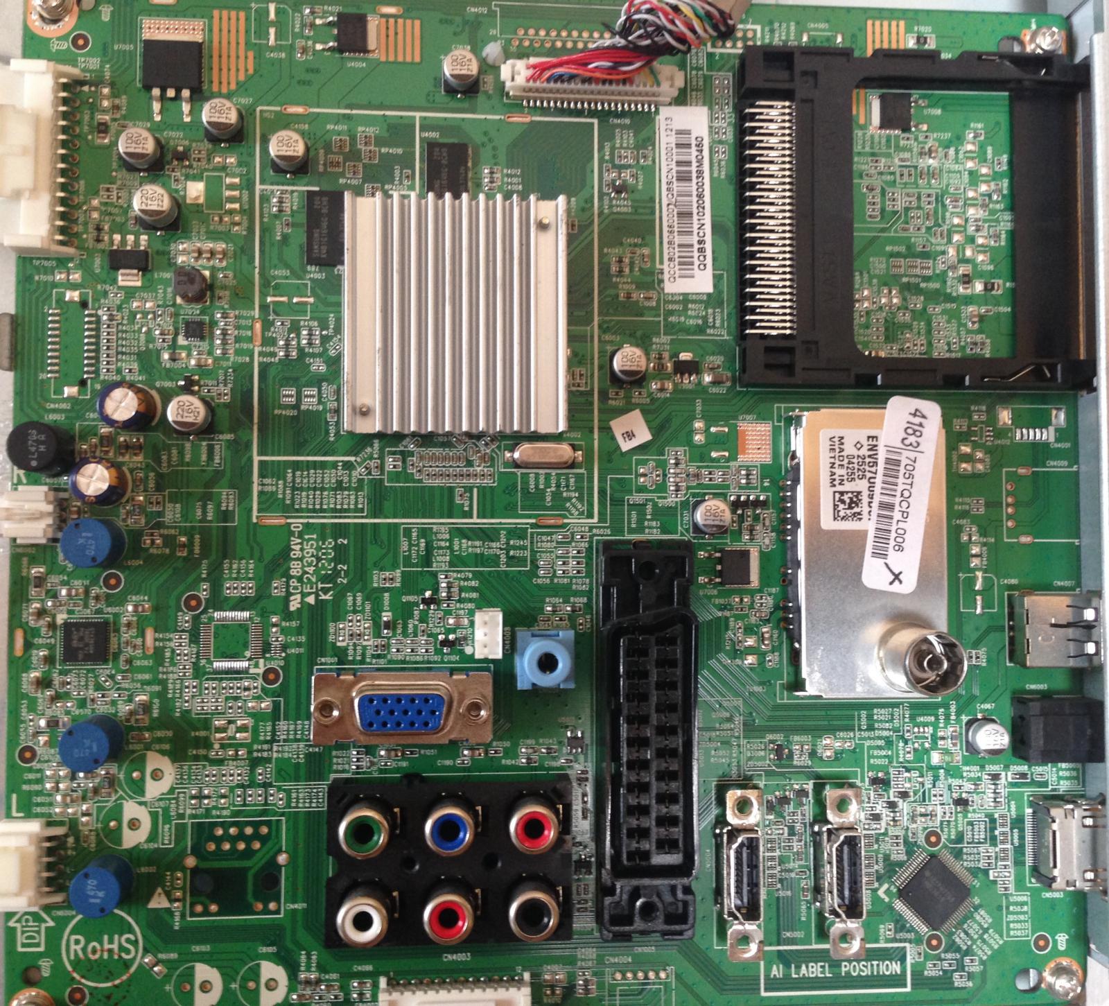

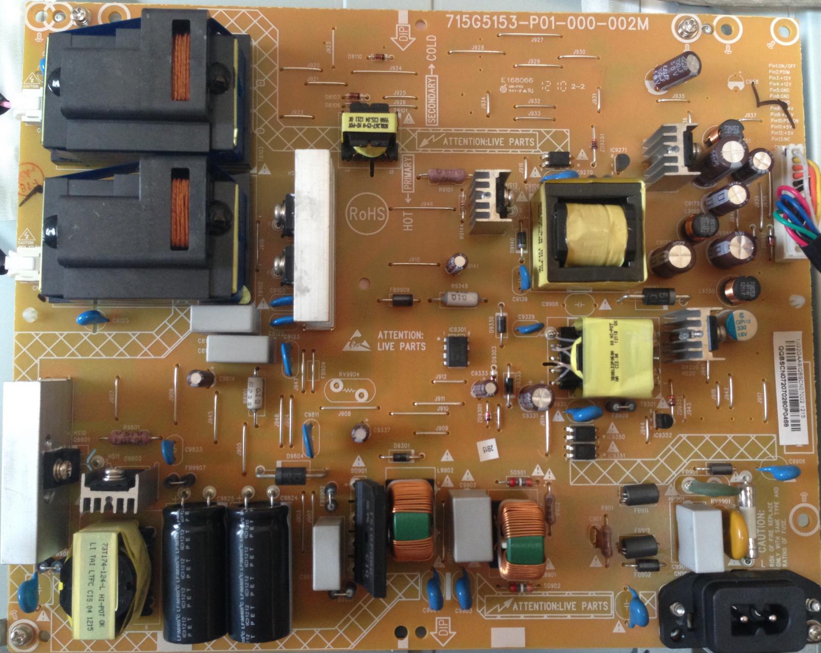

MessagePosté le: Dim 12 Oct - 10:33 (2014)    Sujet du message: TV LCD Philips 42PFL3007 Répondre en citant
Re bonjour,
ca y est, je suis rentré. J'ai enfi npu m'occuper du téléviseur.
Donc je l'ai ouvert ce matin et j'ai fait une photo.
Egalement pour vous montrer le problème une photo lorsque je le branche au courant quand il reste sur le logo.
Et ce qui est bizarre, c'est que soit l'écran reste complètement noir (ne s'allume pas du tout), soit il reste sur le logo philips quand il s'allume. Et ceci est aléatoire, une fois l'un, des fois plusieurs fois de suite, dès fois l'autre...
Pour info, en regardant sur cette carte, je ne vois aucun condensateur bombé ou quelques composants grillé ou noirci..
J'ai pris en photo aussi l'autre carte :
Merci à vous pour votre retour

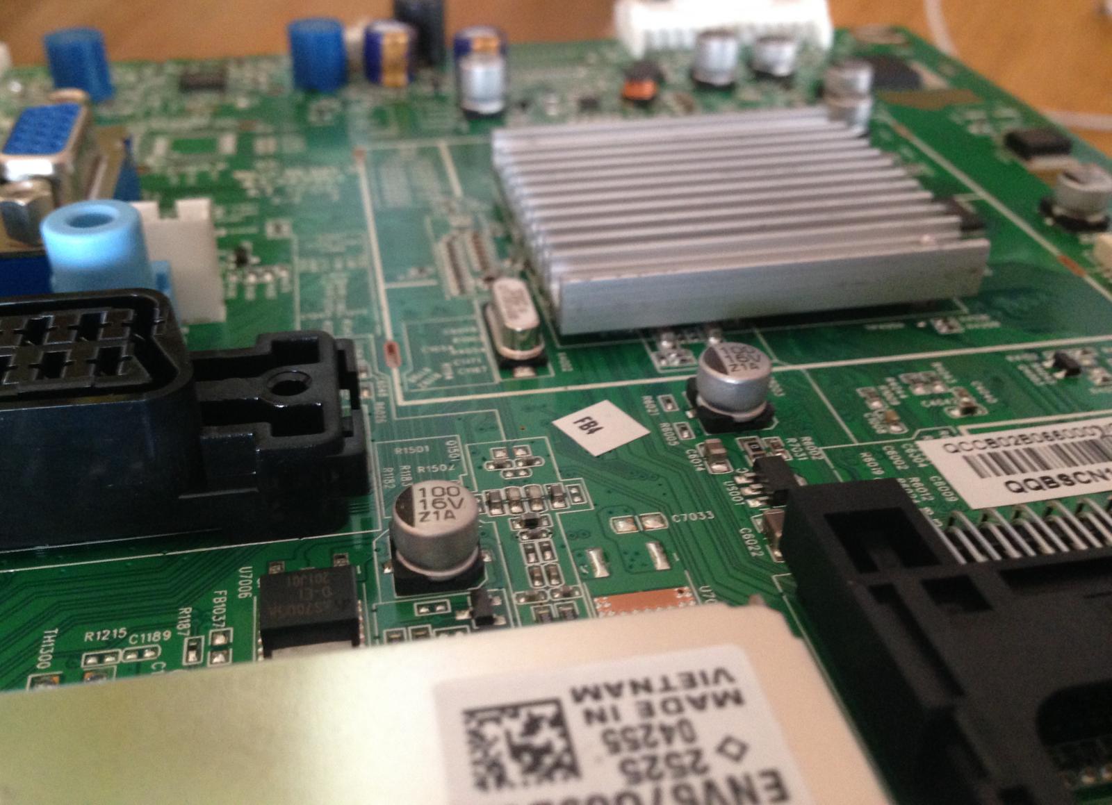

MessagePosté le: Dim 12 Oct - 12:01 (2014)    Sujet du message: TV LCD Philips 42PFL3007 Répondre en citant
Je pense qu'il y a un petit pb de chimique sur la Main board, voir photo

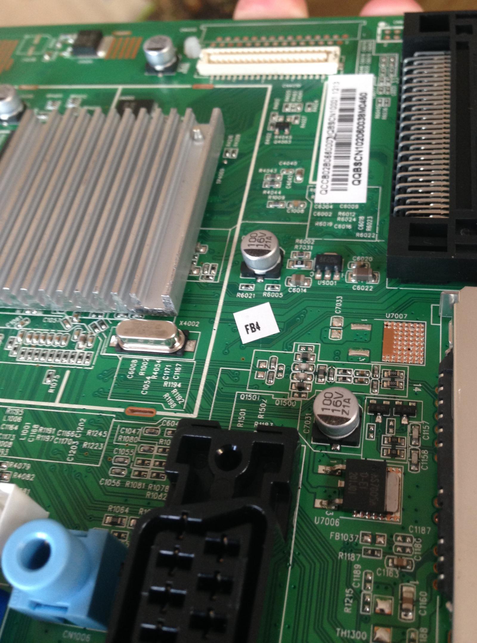

MessagePosté le: Dim 12 Oct - 12:25 (2014)    Sujet du message: TV LCD Philips 42PFL3007 Répondre en citant
Bonjour Robert,
Merci pour votre réponse.
Comment voyez vous que ces 2 composants ont un problème? désolé pour mon ignorance...
J'ai démonté la carte et refait une nouvelle photo de ces 2 chimiques, mais je ne les voit pas bombé? (enfin par rapport aux autres équivalent qui sont sur la même carte)
confirmez vous?
