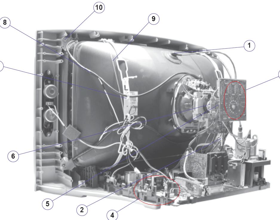

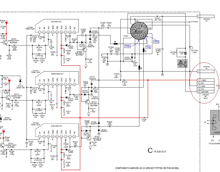

salut voila les photo de ton tv il doit ressembler a peu pret a sa ....
en haut je t'ai entourer en rouge l'alimentation et la platine TRC
en bas de t'est mis le connecteur a debrancher il doit etre sur la platine TRC
c'est celui qui envoi le 200 V pour les ampli

MessagePosté le: Mer 11 Fév - 15:06 (2009)    Sujet du message: Sony KV32FQ86B veille clignote 3 fois Répondre en citant
ok j'ai trouvé le connecteur marqué 200V qui alimente le TRC et l'ai debranché il va de la TRC à la carte sous la HT
tv rebranché
toujours les 3 clignotements de la LED veille donc aucun changement....
