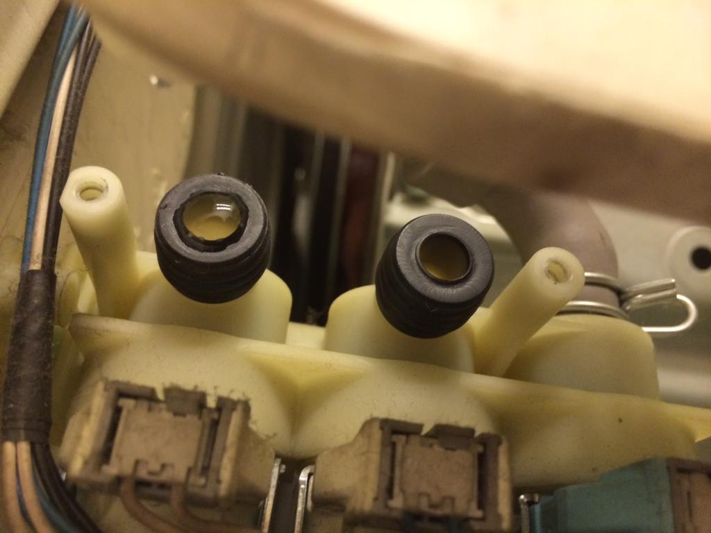

Côté électrovanne, voilà à quoi ça ressemble :
Celle de droite étant apparemment sèche, je devine que c'est celle de l'adoucissant qui pose problème (celle de gauche correspond aux 2 bacs de lessives alors ?).
Pour le test d'inversion, il faut que je tire sur les fils eux-mêmes ou que j'embarque l'espèce de connecteur en plastique ?
Sinon, j'étais tenté de jeter un oeil à la grande pièce qui conduit l'eau vers le bac mais j'ai l'impression qu'elle est scellée. Vous confirmez ?

Ca confirme ma compréhension du fonctionnement de cette pièce malheureusement, ce ne sont pas des tuyaux en sortie mais une grosse pièce plastique que je ne peux donc pas modifier.
Concernant les détrompeurs, je regarderai ce soir à quoi ça ressemble car j'ai l'impression sur ma photo que ça ne correspond pas tout à fait à la photo du catalogue.
Que dire également de la partie bleue qui n'est pas au même endroit ?

MessagePosté le: Mer 17 Sep - 09:25 (2014)    Sujet du message: Pb lavante/séchante INDESIT WIDL 146 : adoucissant bloqué Répondre en citant
Je ne sais pas si la pièce blanche qui va jusqu’au bac s’ouvre.
Si vous avez un doute, ne tentez pas de l'ouvrir.
Mais on doit pouvoir suivre visuellement les conduits d’eau avec les dessins du plastique que l’on voit sur le dessus.
Où va le tuyau gris qui part de la 3eme électrovanne (celle à l’extrême droite de la photo 1).
Pour débrancher les fils, il faut LEGEREMENT soulever el petit ergot et sortir la prise (on arrache pas le fil….)

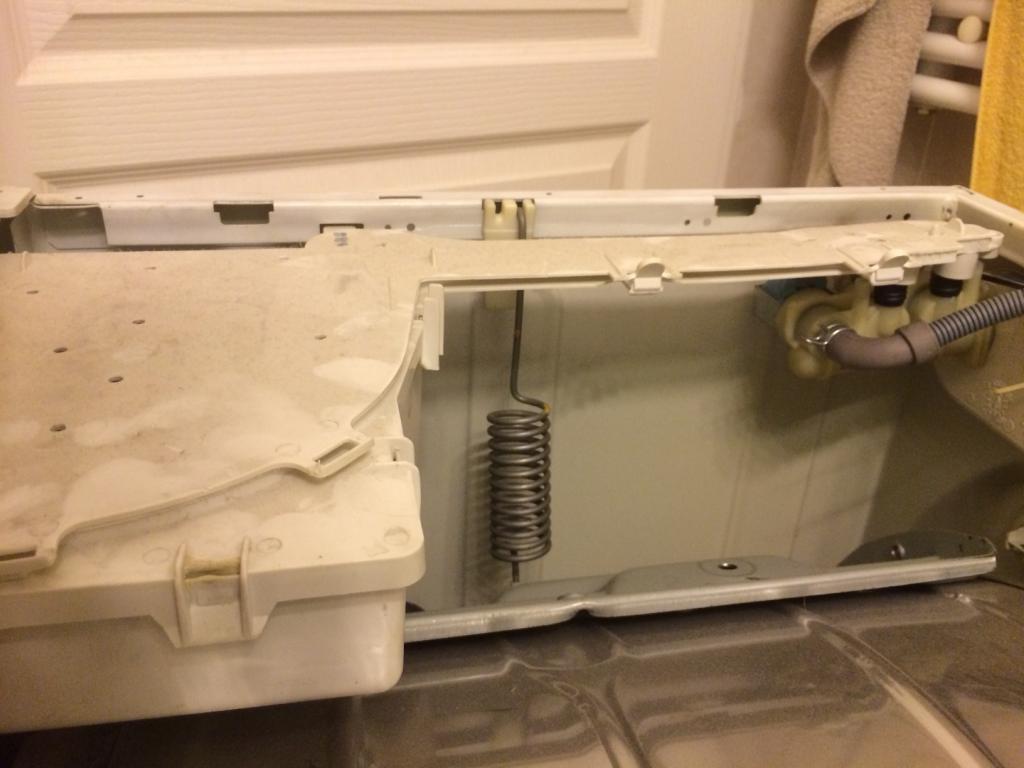

On voit bien pourtant une petite arrivée au dessus du bac adoucissant :
Ma nouvelle théorie : l'eau est sensée arriver en même temps dans le bac lessive et adoucissant, mais comme il n'y a qu'un seul trou au-dessus de ce dernier, il se remplit très doucement, le siphonnage ne se déclencherait donc qu'au 2e ou 3e remplissage qui coïnciderait avec le rinçage   Dans ce cas, ça serait la pièce 37 (couvercle trémie) qui poserait problème (tuyau bouché ?), ou alors un manque de pression qui empêcherait l'eau de remplir les 2 bacs en même temps.
Qu'en pensez-vous ?
