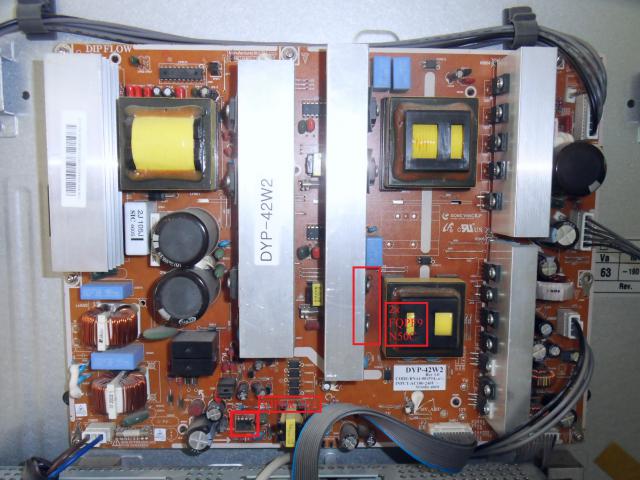

 j ai un probleme avec mon plasma ps42q96hd il fait clic puis s eteind tous seul puis se rallume au bout de 5 mn et recommence au de 15 minute.j ai fait changer 5 condos sur ma carte  d alimentation mais rien n y fait.

Il faudrait déjà comme souvent énoncé sur le forum concernant la méthode de dépannage pour débuter , débrancher les modules Xmain et Ymain (gauche et droite) et avoir les tensions VA = 65v et VS = 200v...

voici les pièces que j ai fait changer pour que sa marche je pense que sa venait plus précisément du viper qui chauffait
si sa peut aider .

trouvé solution sur forum acheter piece chez E44 a 1.50 euro le viper. dessouder et ressouder

bjr, je pense que je suis un peu dans le meme cas, mais le fameux composant sur la photo concernant le transfo, je vois pas trop ce que c'est, ou c'est le transfo lui meme, peux tu me confirmer la référence stp ?

Salut gogui0793 comme indiqué sur la photo notre ami moyalima a changé deux transistors le QX801 et le QX802 de référence FQPF9N50C et un circuit intégré de 8 pattes le ICB8015 de référence VIPER22A.
Je tient à vous informer que ce plasma a les mêmes cartes que le Samsung PS42C96HDX/XEC
