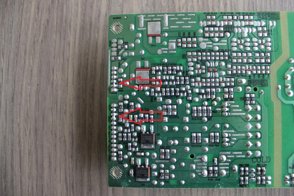

je reviens vers vous car j'ai démonter et vérifier les soudures rien de particulier.Toujours pareil ne démarre pas et laplaque en métal toujours bouillante au bout de 15 secondes de branchement au courant
voici les photos de la plaque d'alimentation.par contre j'ai remarque ceci les flèches rouge sur les photos es ce normal,je croit que oui mais bon c'est ton jamais

MessagePosté le: Jeu 11 Sep - 20:14 (2014)    Sujet du message: Tv Led Changhong ecran noir, voyant de veille clignote Répondre en citant
Pas évidant de te répondre comme çà si le transfo chauffe anormalement il se peut que soit ses enroulements sont en court-circuit ou qu'un élément au secondaire le mette en cours circuit .. vérifiez les diodes au niveau du secondaire.
