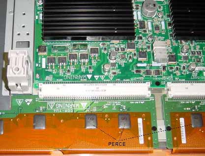

tiens voila plusieur panne de chez philips , apparament c'est une chassis FTV1.9
Objet Appareil démarre, puis passe en sécurité .
Date de publication : 07/10/2004
Description Mettre en marche l'appareil et regarder attentivement l'écran pour voir s'il manque des lignes horizontales dans l'image avant que l'appareil passe en sécurité.
Si c'est le cas il est probable que des buffers dans les nappes du panneau plasma soient HS, il est indispensable alors de remplacer le plasma. (Voir image)
CONCERNE : FTV1.9E
