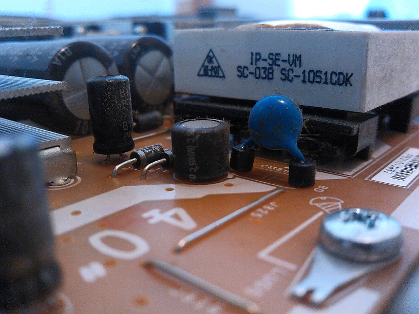

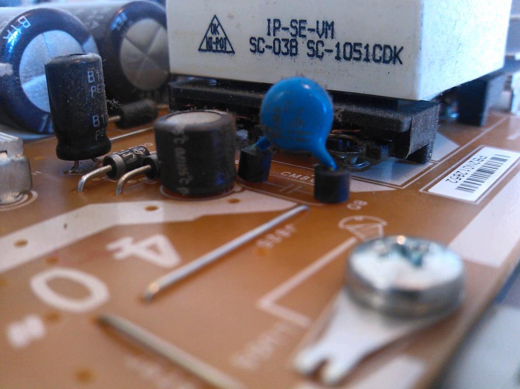

ma tv Samsung LE40C630 ne s'allume plus. Après avoir parcouru quelques forums, j'ai vu que ce souci pouvait venir de la carte d'alimentation.
J'ai donc ouvert la tv pour accéder à la carte. Or, aucun condensateur ne semble bombé sauf peut-être un tout petit qui n'a pas (ou plus) de croix sur le dessus. Il est si petit, que pour mon oeil non averti, déterminer si il est ou non bombé n'ait pas sûr à 100%. Le seul indice qui me laisse à penser qu'il est HS est qu'il n'y a pas de croix sur le dessus.
D'où ma question, tous les condos (y compris les plus petit) ont-il une croix sur le dessus? (La croix ne serait plus là du fait qu'il se soit bombé)
Je joins une photo ci dessous.
Je vous remercie pour votre aide précieuse.

en principe les condos sont bombés sur le sommet et qqs fois la croix s'ouvre et laisse passer le diélectrique, bien regarder aussi à la base des condos s'il n'y a pas de coulure du diélectrique. faites une bonne photo de l'ensemble de l'alim pour bien visualiser tous les composants

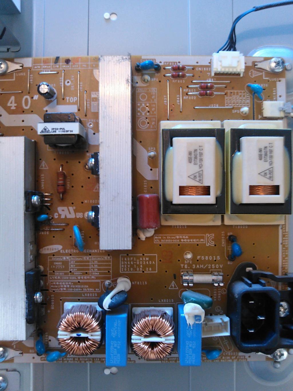

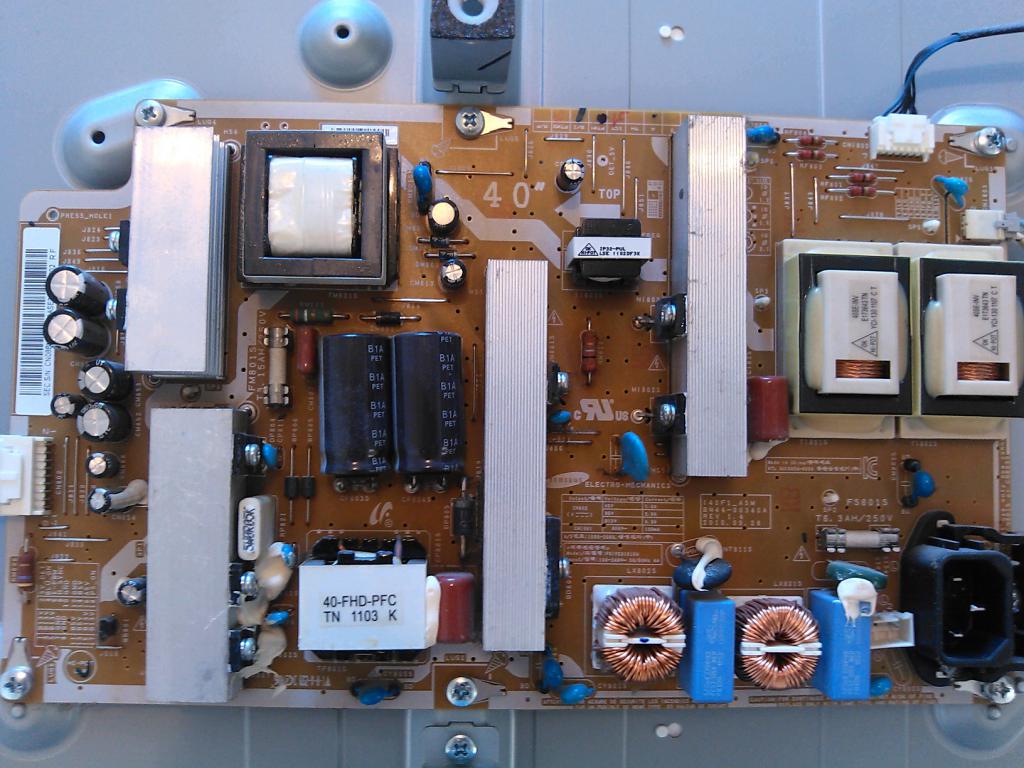

MessagePosté le: Mar 2 Sep - 13:03 (2014)    Sujet du message: TV LE40C630 HS Répondre en citant
Voici une photo de la carte complète. Il y a à plusieurs endroit du liquide blanc. Est-ce le diélectrique dont vous parlez ? (si c'est ça, ma carte doit être morte)

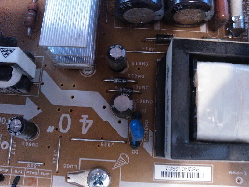

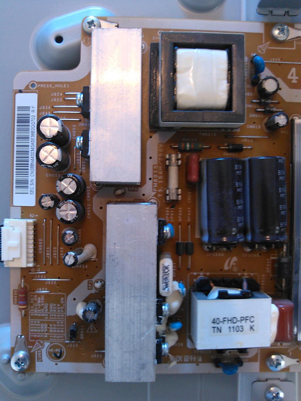

MessagePosté le: Mar 2 Sep - 13:24 (2014)    Sujet du message: TV LE40C630 HS Répondre en citant
ma carte d alim en 2 partie (pour une meilleur visibilité)
Ainsi que le suspect, mais pas de coulure au pied du condo...
