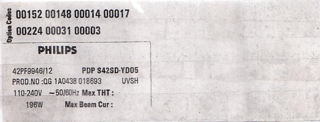

je vais prendre le cas ici d'un plasma philips 42PF9946/12
voici la premier photo qui peut etre trouver a l'arriere de l'appareil ou dans le televiseur
1) la premiere serie de chiffre 00152 00148 00014 00017 00224 00031 00003 correspond au code option il permette dans ce cas precis d'indiquez au soft le type de dalle tuner etc ..... ces code change en fonctione du type d'appareil dans certain cas par exemple d'autre marque les code option son inexistant
2) la ligne 42PF9946/12 correspond au model d'appareil 42 pour la taille d'ecran
3) la ligne PDP S42SD-YD05 indique normalement le type de dalle equiper sur ce chassis
4) la ligne QG1A0438018693 indique le numero de serie de l'appareil

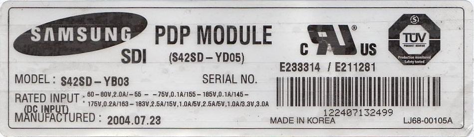

voila pour cette premiere etiquette la 2 eme que je vais vous presenter c'est l'etiquette de la reference de la dalle
cette etiquette precise la reference de la dalle generalement elle est coller sur la dalle elle meme
1) c'est une dalle samsung SDI
2) 2 reference de dalle apparaisse S42SD-YD05 et S42SD-YB03 POURQUOI CES 2 REFERENCE DIFFERENTE JE NE SAIS PAS ....... ET JE NE L'EXPLIQUE PAS d'ailleur peut etre que quelqu'un pourra me renseigner ( Hé oui je n'ai pas la science infuse et je n'ai pas reponse a tout ) mais une reponce sera la bienvenue
3) les autres ligne moin interessant sont les numero de serie de la dalle anssi que sa tension de fonctionnement
