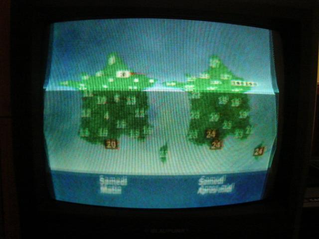

MessagePosté le: Mar 3 Fév - 13:43 (2009)    Sujet du message: panne tv blaupunkt apollo 36-05f,chassis stv 1430 Répondre en citant
salut il va falloir regarder a l'oscillo scope si les filtrage des alimentation secondaire sont bonne pas le choix
peut tu prendre une photo du default ??
clubdanceprod
Inscrit le: 02 Fév 2009
MessagePosté le: Mer 4 Fév - 21:41 (2009)    Sujet du message: panne tv blaupunkt apollo 36-05f,chassis stv 1430 Répondre en citant
voici le souci vidéo avec le son qui grésille:
