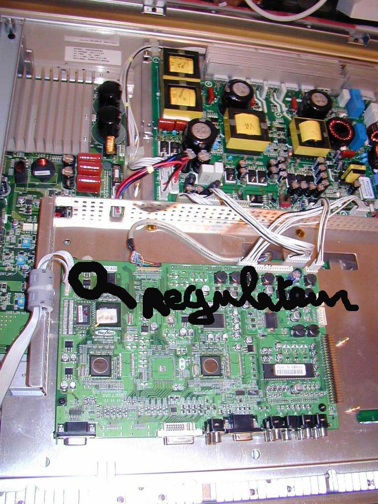

salut,le regulateur en question se trouve sur la platine que je t'ai mis en photo.
la gestion du demarrage de l'alim se fait par cette carte sur laquelle doit etre  branche la carte de commande (boutons de facade et capteur ir telecommande).
de cette carte part une tension sur ta carte alim (rly on) qui va faire demarrer l'alim et declencher le relais (tu dois l'entendre au demarrage).

je viens de regarder , j'ai IC31 et IC32 qui sont des RT9164. mais quelle tension est envoyé sur rly on ?

le hasard fait bien les choses...figurez vous qu'hier soir, sous les conseils de perrinos, je mesure les tensions de ce régul RT9164-18, en sortie <1,8v (1.63), quand ma sonde à riper et courtcircuiter la masse avec la sortie, le tv à démarrer illico! donc mes mesure on permis de voir que en dessous de 1,8v de ce régul, le tv ne démarre pas. le régul est dispo chez electronique diffusion, je l'attend sous une dizaine de jrs (1€50). A noter que le point "rly on" fleurte avec le 0v quand tv en panne.

Méfie-toi, ce régulateur a un brochage spécial et pas très commun (le tab à la masse).
Il me semble que chez électronique diff, avec le boitier d'origine, il n'avait que des modèles standart, qui sont incompatible, sinon, le prendre en version TO220 et le mettre sur un régu à part.
Mais ce régulateur est vraiment mauvais, j'avais un autre symptome, la tv fonctionne bien sur toutes les sources, sauf en DVI où au bout de quelques secondes, l'image est parsemé de trait, "aucun signal" qui apparait par intermitence, puis la tv completement figée sur "aucun signal" (plus de réponse à la télécommande mais tjr sous tension).
Il y a un autre régul 1,8 V qui a une tension qui n'est pas stable (il alimente une des deux puces PIXELWORKS).
Je vais vérifier le filtrage, mais à mon avis, ce régu est aussi en train de partir en brioche.
