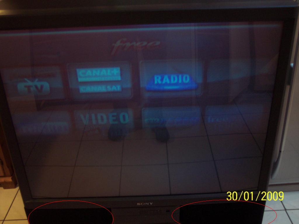

voici mon image maintenant :

Je ne crois pas au problème des stk, je crois plutôt à un prob de rouge trop fort et la convergence à remettre d'origine...
Si quelqu'un connaît la manipulation pour remettre un retro sony sous la config d'origine...
Un grand merci................
MessagePosté le: Ven 6 Fév - 08:09 (2009)    Sujet du message: Fond rouge sur retroprojecteur Répondre en citant
la oui effectivement on va bien mieux le probleme effectivement du a un probleme au niveau du G2 ou d'un canon qui debite de trop sur le tube rouge
pour acceder directement au potar des g2 il faut demonter l'avant de l'appareil le bas de la facade et en prinipe il se trouve en facade cela permet de voir directement l'image quand tu les regles
sur la photo j'ai entourer en rouge ou il faut demonter et normalement tu aura un bloc de 6 potentiometre 3 pour les G2 de chaque tube et 3 pour les focus de chaque tube

J'ai bien un  boitier comme celui-ci,,et il se trouve à l'arrière.
Les petits potars sont sertis avec une sorte de colle pour ne pas y toucher...
Mais pour la convergence, j'ai utilisé les papiers d'origine de la tv et c'était catastrophique...l'image était complètement déformée et impossible de la régler avec le menu simple convergence. J'ai utilisé les références que j'ai obtebnu sur le site en section téléchargement et l'image est corrcte mais reste déformée en haut à droite et en bas...

Un grand merci pour le conseil...
voilà le problème du rouge est résolu!!!
Il s'agissait bien du potar à bouger...
Maintenant reste à remettre les réglages d'usine de la tv pour que l'image redevienne bien droite...
