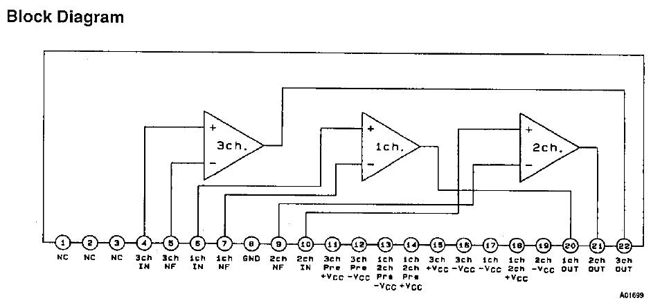

stk 392-040
MessagePosté le: Jeu 5 Fév - 22:07 (2009)    Sujet du message: Fond rouge sur retroprojecteur Répondre en citant
voila le brochage
voila le datasheet complet
