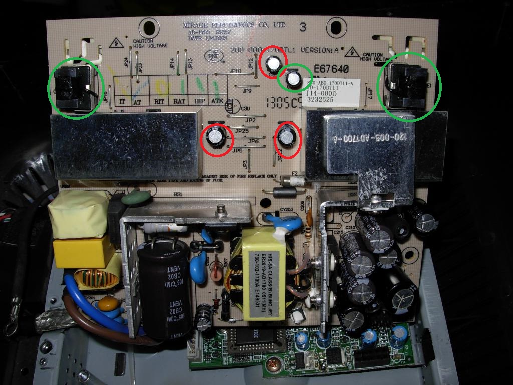

hello à tous, de retour sur le forum pour une panne d'allumage de rétroeclairage sur un ecran lcd yakumo 17 sli, à l'allumage l'ecran s'allume 2s puis s'éteint, démontage, test avec un autre dalle, même symptomes donc le problème ne vient pas de la dalle, les platines sont visuellement ok, remplacement de tous les chimiques, pareil, remplacement des deux condensateurs hautes tensions 18J 3kv, mêmes symptomes, donc je ne sais plus quoi penser, peut être les transfos d'inverter, un pti coup de main me serait utile,

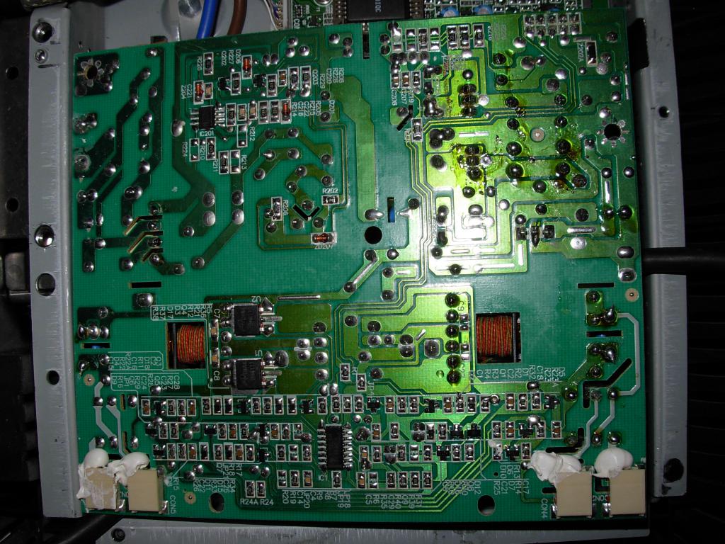

Bonsoir Steph
Regarde sous chaque transfo coté soudures.
Tu testes:
1/A et tu notes combien
1/B et tu notes
1/C et tu notes
ensuite
2/A et tu notes
2/B et tu notes
2/C et tu notes
comme sur le dessin (je suis pas un as)
Tu test ensuite le 2ème transfo, tu dois avoir les mêmes données que sur le 1er.
Si c'est OK? Pas de problème.
Si il y a un doute sur les mesures non identiques, tu dessoudes les transfos pour les tester.

bonjour, ok j'ai compris et ça donne:
1/A 1/b et 1/c  1.551 kohms
2/A 2/B et 2/c 2.081 kohms pour le transfo 1
et 1/A 1/b et 1/c 1.546 kohms
2/A 2/B et 2/c 2.080 kohms pour le transfo 2
je pense qu'ils sont bons ???

je pense que je vais également remplacer les petits condos en rouge il me paraissent suspects

Oui les transfo inverter sont OK.

je vais tester les petits transfos en rouge, mais pareil j'ai un doute sur la façon de procéder car il sont différents des autres, pouvez vous m'aider?
