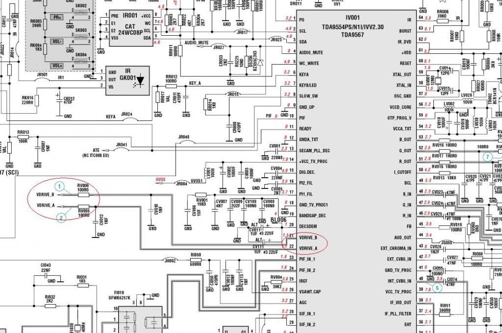

a tu de la trame a la sortit du micro prosseceur a la sortit pin 21 et 22 ??? il faut regarder des le demarrage du tv car elle peuvent apparaitre un cour instant est disparaitre

j a&i rien du tout et les mesures sont 21 = 0,7;;;22 =0,3. j espere que c est pas le ci c est une @@@@@ a changer.

j ai bien un pic si je demarre le tv avec l oscillo branché sur la pin 21 mais ca dure une demi seconde et pareille pour la tension elle passe en meme temps a 1,2 comme pour le pic de demarrage je pense pas que ce soit un signal?????

au vue de mes dernieres indications tu peux me confirmer de changer le iv001 d ou ne sort aucun signal trame ou est ce qu il y aurai un element externe qui pourrai bloquer...merci

MessagePosté le: Mar 27 Jan - 16:00 (2009)    Sujet du message: panne trame sur itc008 Répondre en citant
confirmer je ne sais pas ( n'ayant pas le tv sous les yeux ) mais si effectivement tu n'a pas de signal en sortit de l'ic bon je pencherai pour lui ......... le juge de paix c'est le TV c'est seulement si tu en
essai un autre que tu saura si c'est lui ou pas mais au vu des mesures effectivement je pencherai par lui

Avant de changer le CI,tu peux controler,pin 26,CV113 et CV 013

j ai deja controlé les conds lecture 100n je pense que c est correcte...
n ayant pas le circuit interne du tda 9554 c etait pas evident. si vous avez d autres conseil avant que je commande ils sont les bien venus
pas evident non plus pour la commande c est un kit avec modifs...galere est ce que ca marchera???  MERCI

bonjour atous et merci a jonathan et cheyenne...ma panne trame etait bien du a l ic iv001 tda 9554;;pas de sorties de rampe trame .
recu ce jour kit ci version differente fourni; en fait modifs pas mechantes dans mon cas 3 cms resist avec valeur differentes sur pcb controle facade...tout ok merci a tous bye
