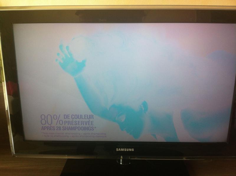

En rentrant de vacances, j'allume ma télé (Samsung LE32D550 K1WXZF). Et là j'ai une image toute blanche, à peine visible :
EDIT: je n'ai pas fait exprès pour le texte de la pub qui apparait sur la photo :-) :-) :-)

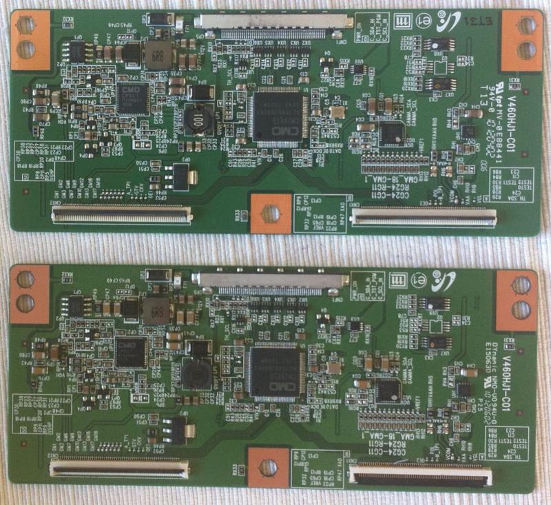

Je fouille un peu sur le net, je tombe sur ce forum, et apparemment le symptôme est connu : c'est la carte T-CON qui semble HS.
J'en commande une sur eBay (occaz)
L'originale en haut et la nouvelle en bas ( modèle V460HJ1-C01)
Après remontage .... même problème d'image blanche. Avec en plus des trames avec la nouvelle carte.
Alors je me pose des questions : n'était-ce pas un problème T-CON, mais un autre problème ? Ou bien pas de bol, j'ai reçu une carte qui est HS également ? La carte que j'ai achetée est-elle la bonne ? Car c'est le même modèle V460HJ1-C01 mais il y a d'autres numéro différent en dessous du n° de modèle : MV-0E88441 sur ma carte mais NMD-U094U-D sur l'autre.
D'après l'image de la TV, pensez vous que c'est bien un problème de carte T-CON ? D'autres idées ?

Quasi certain.
Problème T-CON... mais
attendre l'avis des pro!

Je viens de passer voir un dépanneur TV. Il me confirme bien : carte T-CON.
Par contre, il ne les répare pas apparemment mais il les change. Donc ça chiffre vite. Il m'annonce un prix allant jusqu'à 200 euros (je pense qu'il a visé large). Vu le prix de la TV neuve, ça ne vaut pas le coup.
Ca se répare ces petites bêtes là ?

+1 oui bien sûr ça se dépanne, mais il faut aller voir un vrai dépanneur, un qui sait souder!....  Mr. Green
Si tu vas voir les mecs qui savent juste débrancher des cartes et les remonter, c'est plus cher... Mort de Rire
Un dépannage de ta carte devrait te couter moins de 50€ si tu fais le démontage/remontage toi même.
A voir avec les spécialistes du forum comme D²2M ou Capitaine Caverne.
